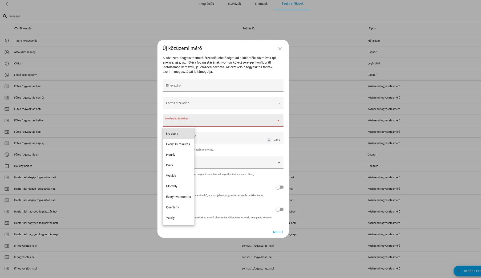

Ez ciklikus gyűjtőszenzor felhasználás, amire a utility meter való (akár úgy is, h ezt átvezed összköltség-re, és a havi periódusú szenzorod fog ebből dolgozni)

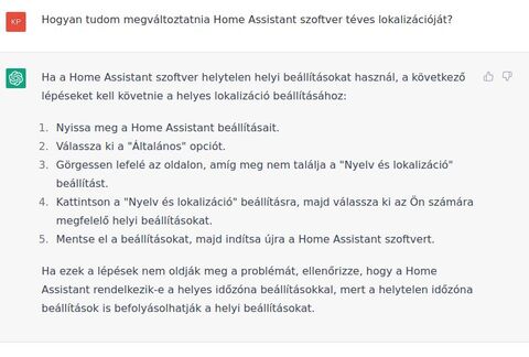

Just for fun:
Az alábbit a chatgpt generálta egy két mondatos kérdésre:
sensor:
- platform: mqtt
state_topic: "battery/level"
unit_of_measurement: '%'
value_template: '{{ value | round(0) }}'
icon_template: >
{% if value <= 25 %}
mdi:battery-outline
{% elif value <= 50 %}
mdi:battery-30
{% elif value <= 75 %}
mdi:battery-60
{% else %}
mdi:battery
{% endif %}
Ezzel a konfigurációval egy újicon_templatebeállítást hoztál létre, amely a kapott adat függvényében változtatja az akkumulátor ikonját. Az ikonokat a Material Design Ikonok (mdi) adatbázisából választottad ki, de más ikonokat is használhatsz, amennyiben rendelkezel velük.Ezzel az ikon változtatási lehetőséggel szemléletesen jelenítheted meg az akkumulátor töltöttségi szintjét. Indítsd újra a Home Assistant-t, hogy az új beállítás hatályba lépjen.

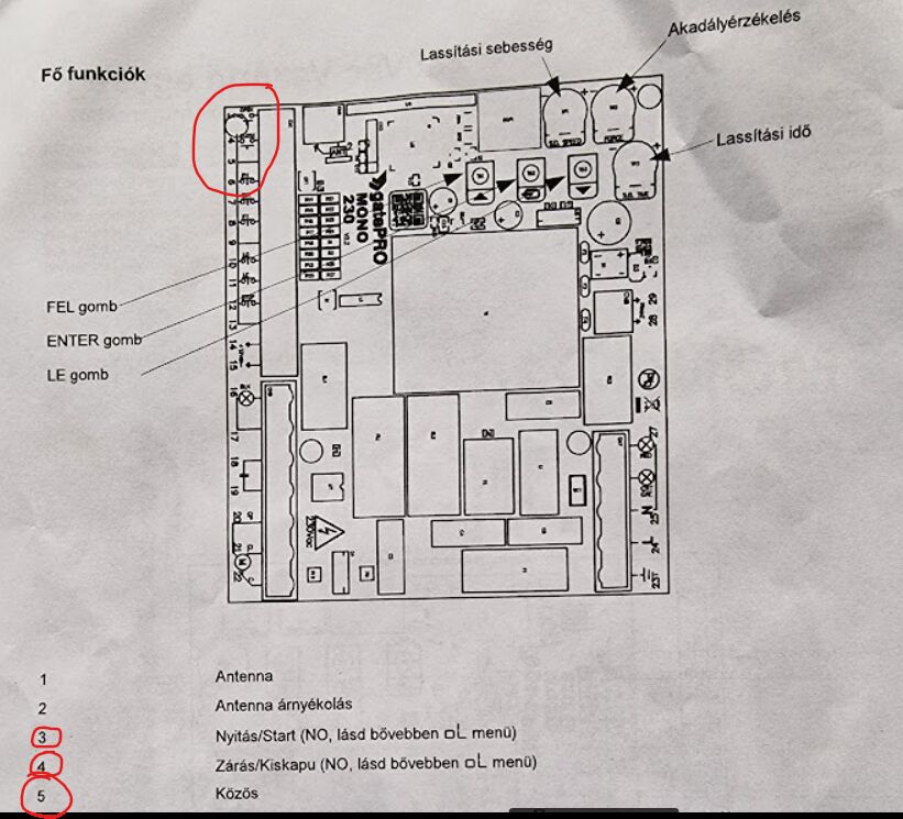

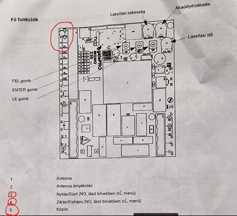

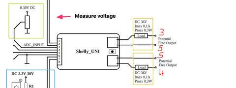

Hogy kéne szerintetek ebbe az úszókapu vezérlésbe bekötni egy Shelly unit-t?
[Vezérlés leírása] -
