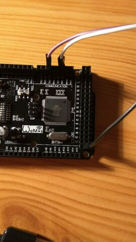

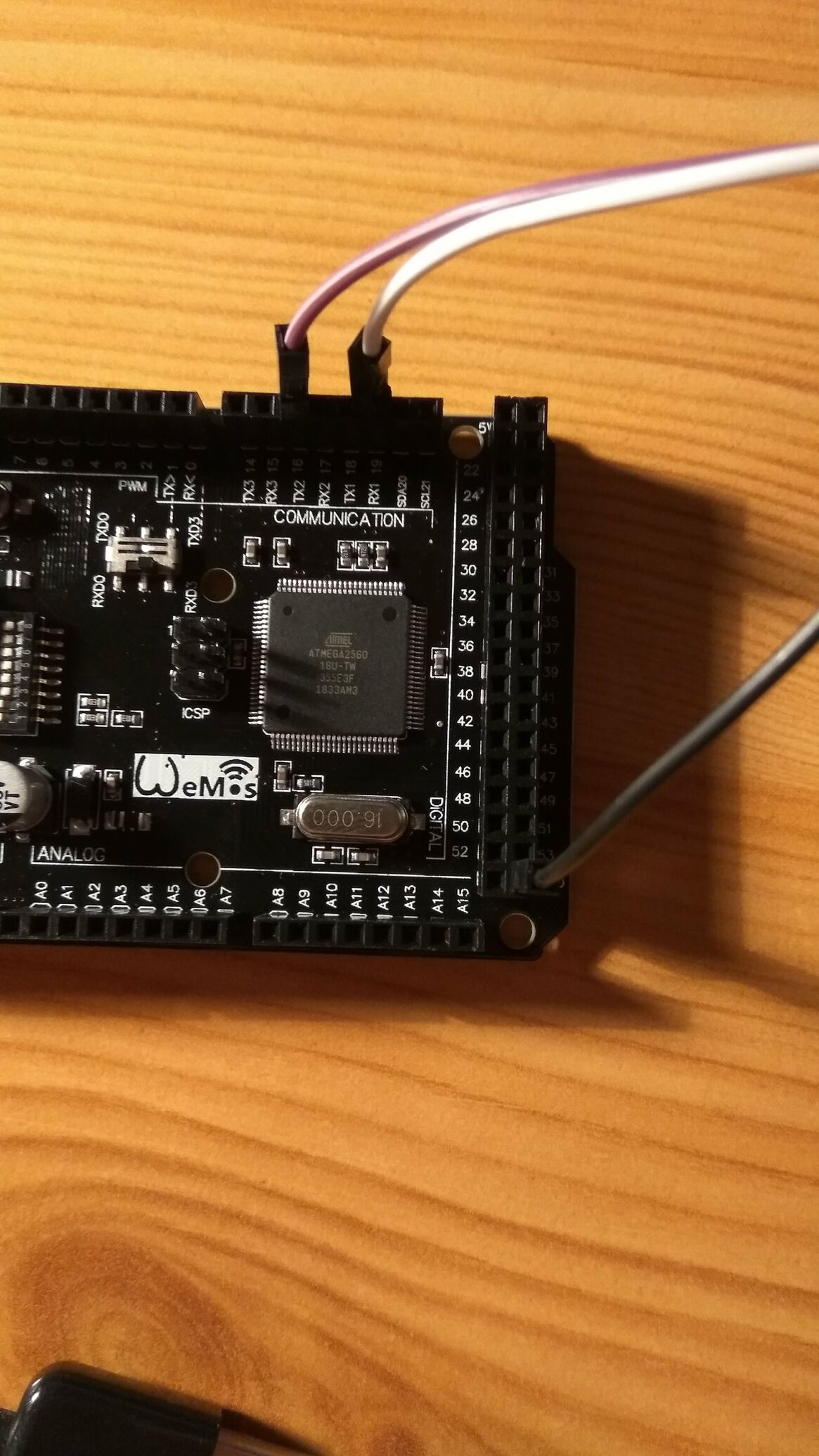

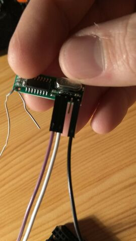

Most probalok valamit megfogni, meg nem jartam sikerrel
dip kapcsolo 1-2 "on" tobbi off. espeasy ben letrehoztam a serial servert, az altalad megadott beallitasokkal. Domoticz-ban folvettem elv azt irja, kapcsolodik is. Viszont meg nem fogott semmit, azt sem amit a Sonoff
(Antennanak egy egyszeru drotdarabot hasznalok, a gomb kb fel meterre van a cucctol. a Kabelezes sima jumper kabelek)
Szoval tuti h valami nem kerek

na elkezdtem az RFlink teszet
Az Arduino resszel nem volt gond, folment szepen az RFlink (console log szepen irja is hogy font van rajta), viszont Az ESP-vel szenvedek... Probaltam tobb espeasy-t is, de mindenhol az van, hogy letrehozza az SSID-t, tudok is csatlakozni, viszont a ping az ilyen 40 bol 2-3 ami valaszol.... A wizard sem jon be, egyszer elkezdte betolteni az SSID valasztot (szoval valami van) De nem jutottam onnan tovabb (connection lost)
Pontosan melyik espeasy kell hozza? Vagy mit csinalhatok rosszul?

Mivel nekem csak vennem kell 433-as szenzorok jelét, így az ünnepek alatt egy ilyen "RXB6" vevőt kötöttem egy régről fiók mélyén elfekvő Arduino Mega-ra, breadboard nélkül apa-anya jumper kábelekkel, antennaként is egyszerűen egy ilyen jumper kábelt kipróbálva - és tökéletesen meggyőző lett az eredmény!
Szépen, stabilan fogja egy Lidis időjárásállomás szélsebességmérőjének a jelét bő 20 méterről, Ytong falon át (sőt, néha több ismeretlen eszköz jele is megérkezik, nyilván egy szomszédtól - pedig 100 méternél is jócskán messzebb lehet a legközelebbi ilyen jeladó is! Mondjuk azok nem is stabilak, néha órákra eltűnnek - de ilyen jumper-kábel antennával nem is csoda, és egyébként is kívül esik a specifikáción)
A Raspberry-re egyszerűen USB porton kötöttem rá az Arduinot, Home Assitant alá pedig mindössze ennyi a beintegrálás a configuration.yaml-ben:
rflink:
port: /dev/ttyACM0Így, szélsebességgel együtt van már "windchill" hőmérsékletem is az irányítópulton, ami sokkal használhatóbb érték ilyen hideg időben
Sajnos egy ilyen Lidis állomás jeladóját viszont még nem látja az RFlink, de majd debug módban eljátszok még vele
