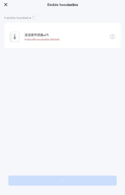

Van egy Zegbee Hőmérséklet és páratartalom szenzor,
Smart Life hoz akarom hozzápárosítani , látja is majd a végén ezt írja ki:
Mi a fityfene van vele? -
