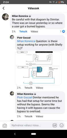

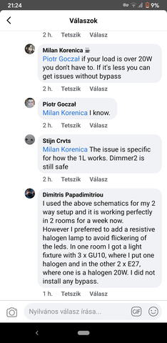

Megerkezett az elso Shelly 1L-em! Kinti vilagitast okositottam vele (4 izzo, különbozo helyeken) ami ket helyrol kapcsolhato (alternativ kapcsolassal). Bekotessel nem volt gond, eloszor a bypasst nem kotottem be, gondolvan negy kb 10W-os LED-es izzo mar eleg fogyaszto lesz, de sajna nem...
Erdekes volt amugy, hogy az elso 2 izzo nem villogott, csak az utana kovetkezo ketto. Sztm az miatt lehetett, hogy az elso ketto masfeles kabellel van bekotve, a masik ketto, helytakarekossagi okokbol, 0.75-el. (nyilvan ket 10W-os izzonak boven eleg az is) Az aram meg ugye arra folyik, amerre "konnyebb"
Szerencsere rendeltem bypasst is, a biztonsag kedveert. Azt bekotottem az elso villogo izzoval parhuzamosan (siman befert a bura talpa ala) ez meg is oldotta a gondot (mindket helyen)Szoval aki Shelly 1L-t akar, mindenkepp vegyen bypass-t mert szinte biztos, hogy kelleni fog, akkor is ha valamilyen tobb izzos rendszert akar vele kapcsolni! (csillart, pl)
Fontos meg, hogy mindenlepp allitsuk "edge" modra a Shlelly-t, mert ilyen modban minden kapcsolas on/off nak minosul (szoftveres, kapcsolo1, kapcsolo2). (A rajzot koszonom Enesbcsnek, sojat segitett!) -

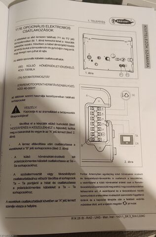

Nyáron lett felújítva a fűtés és a hmv egy Radiant R1K/28 B és egy melegvíz tárolóval. (Sok egyéb mással) jelenleg 20m3 gázt fogyasztunk havonta, ez szerintem nagyon sok, mert a régi FÉG nyílt égésterű kazán is ennyit evett. Olvasgattam itt a fórumon a tado termosztátról és lenne pár kérdésem. Alkalmas-e az én készülékem a tado féle opentherm-re? Ha bekötöm ezeket kevesebbet fog fogyasztani? Jobb lesz a hőérzet? A ház 140nm, 2 szint, 13 radiátorral +3 kör padlófűtés.
Itt egy kép az útmutatóból:
Előre is köszönöm a segítséget
