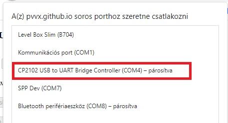

Ugyanezzel birkóztam tegnap, szenvedés volt a pythont felkínlódni meg beállítani.
Én azt hittem ez a TLSR825x USB-COM Flash Writer v0.4 (TX-SWS only!) is elég hozzá és nem kell pythonozni.
USB adaptert nézted eszközkezelőben, hogy jó-e a driver (kínaiaknál alap, hogy driver csere kell)?
Persze azt szépen látja a COM4-en megjelenik
Jól kötötted az RX-TX-et? RX és TX is rajta kell legyen, TX 1k ohmon keresztül.
Az RX és TX-et hova kötöd a hőmérőn?. A bekötési rajz szerint bekötöm a 3.3V és a GND -t az Uart csati megfelelő lábaira ez eddig sima, de az Uart-on van Rx és Tx is azokra mit kell kötni, a képen csak 3 szál drót van ez meg már így 4 szál lesz.
Ui: A python-t mi alapján sikerült végül felrakni? Lehet akkor nem úszom meg. -
