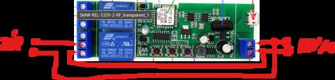

"Elvileg a relé és a zár is AC-s, szóval nem kellene neki DC konverter"
A linkelt ZB relé 5V DC vagy 5 - 32V DC tápfeszültséget kíván a működéséhez,
A zár pedig ezek szerint 12V AC feszültséget.
A leírtak alapján ezeket az eszközöket szeretnéd 24V AC -ről üzemeltetni átalakítás ill. konverzió nélkül?
Vagy én értek valamit félre
A ZB relay panel nem biztos, hogy megörülne a 24V AC tápfeszültségnek és a zár sem szeretné a 12V AC helyett a 24V AC-t! -
ojb

"Ugyanerről szeretném vezérelni majd a kapunyitást is."
Amennyiben a jelzett eszközöket szeretnéd működtetni a 24V-os trafóról szükséged lesz még egyenirányításra ill egy DC/DC konverterre is, ami a trafó egyenirányított ~ 34 - 40V-os feszültségéből DC 12V-ot állít elő a ZB jelfogó és az elektromos zár számára. (Feltéve, hogy a zár valóban 12V DC típusú) -

A hozzászólásom első része az újjlenyomat olvasós Access Control-okra vonatkozott. (amikről az elmúlt egy-két napban volt szó)
Csak arra szerettem volna utalni, hogy nem fontos WiFi vagy ZB kiegészítést alkalmazni a HA integráláshoz, amikor van olyan eszköz, ami tartalmazza eleve és nem is jelentősen drágább.
A Neked címzett részben a "Dry contact" a lényeg, hogy az elektromos zár 12 (24) Voltos feszültségéhez illeszteni lehessen a jelfogót. -
