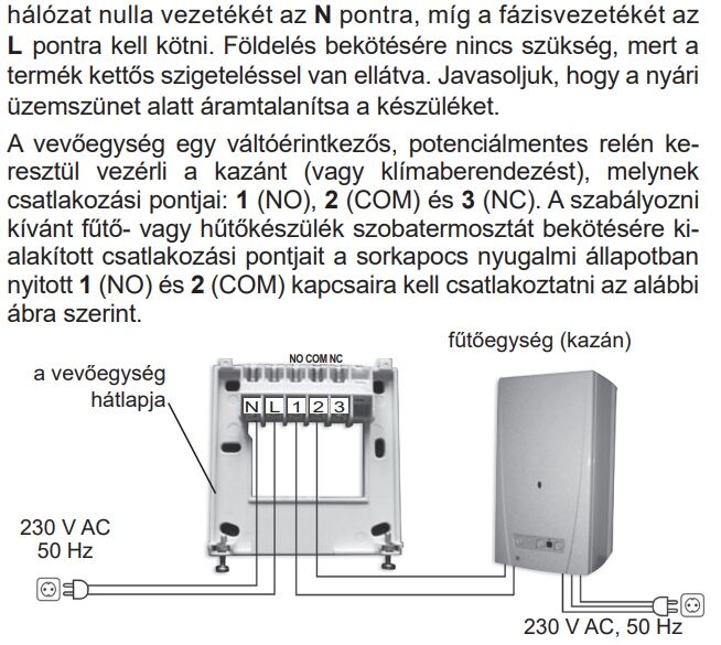

A vevoegysegbol a kazan fele 2 kabel megy, ahogy az altalad linkelt kepen is latszik. Feltetelezem ha a vevoegyseget kicserelem egy Shelly 1PM-re akkor ezt a ket kabelt kell a Shellybe is bedugnom. Gondolom az NC lesz a fazis, de nem vagyok benne biztos hogy mi a masik kabel ami a kazanba fut a Shellybol.
(A Shelly aramellatasatol tekintsunk el, az ugyanugy biztositott mint a kepen lathato vevoegysegnel) -
