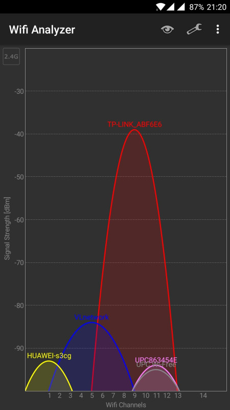

2G -n 3 csatorna lenne elmeletben amiben nincs osszeakadas.
1,6,11.
Amikor a joember osszegyurja a csatornakat, hogy minnel nagyobb savszelesseget (elmeletben) akkor annyit er el vele, hogy az interferenca baromira megno es szepen elkezd osszeakadni az osszes tobbi AP-vel pont ugy ahogy nalad a kepen latszik.
A csatorna szelesseget vissza kene rakni 20-ra es atrakni a 6-ra akkor csak egy routerrel akadna a mostani harom helyett.Ha csak 5g-s eszkoz van es tudja a router akkor ki kell kapcsolni a 2G-t. A masik vakvagany a tx power. Joember mindig felhuzza maxra, hogy jo eros legyen a jel. Amivel annyit er el, hogy nem 5 korenyzo routerrel fog akadni hanem sokkal tobbel.
A regebben emlitett Unifi AP-n a tx powert 1-15 ig lehet allitani, vagy minimumra vagy 3 kore szoktam beloni.
Kerdeses a modem a router es a wifis eszkozben levo halokartya es az epulet is.Ha irsz tipusszamokat akkor ossze lehet keresgelni hatha kisul belole valami.

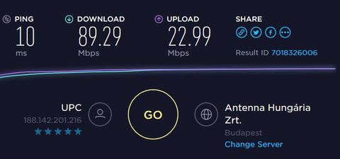

Danke.Szóval, miért lassabb neki router-en át, mint közvetlenül a modemba dugva? (105 vs. 220). A router ennél biztos többet tud.
Lehet, hogy a modem és a router közötti kapcsolatot nem gigabitesnek tárgyalta le a két eszköz?És ha alig van nála az éterben valaki, akkor miért csak annyit tud nála a wifi, mint nálam a lakótelepen anno, ahol volt 30 másik hálózat? 45 Mbit.
Ugyanez az eszköz múlt héten nálam, hasonlóan kevéssé terhelt környezetben majdnem kétszer ilyen gyors volt wifin.Szóval, ha valakinek van valami ötlete, ne tartsa magában. Dankesőn...!

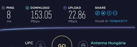

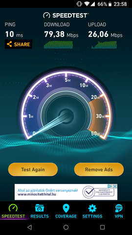

Na, csak rávettem magam, és átkonfigoltam a rendszert, beüzemeltem a régi 1043-ast újra. Még firmware-t is frissítettem rajta, mert 2010-es volt.
Megdöbbentő amúgy érzetre, hogy már ez is mennyivel jobb, mint a UPC-s csodabox, lehet, hogy papíron lassabb, de minden egyből történik, amint klikkelsz. A UPC-s csodával mindig várni kellett egy picit. És mit ad isten, a jele is erősebb egy 10-15 decibellel a hátsó szobákban, ahol eddig 10-15 Mbit-et mértem, néha pedig be se jött a wifi. Ennyit számít a külső antenna.
Ja igen, és FW-frissítés után picit javultak a sebességtesztek is (wifin 74-ről 79-re, vezetékesen 145-ről 153-ra).
Nade a teszt.
LAN-on 150 fölött állt meg, wifi-n picit 80 alatt (a penelban sose ment 55 fölé, de inkább 40 volt)
