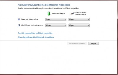

attilaxxxx
Dell XPS
#5909
http://kepfeltoltes.hu/view/120912/K_pkiv_g_s1_www.kepfeltoltes.hu_.png
http://kepfeltoltes.hu/view/120912/K_pkiv_g_s2_www.kepfeltoltes.hu_.png
http://kepfeltoltes.hu/view/120912/K_pkiv_g_s3_www.kepfeltoltes.hu_.pngSzia!
Mikor fel áll a rendszer akkor csinál egy hiba keresést.
Abban meg ez áll.
Reggel be kapcsolom a gépet(NEC) és alvóba teszem, utána inditom és simán indul.
Ezt kb 3x tudom megcsinálni utána jön a kék képernyő,újra inditás Windovs normál modban inditási képernyővel. -

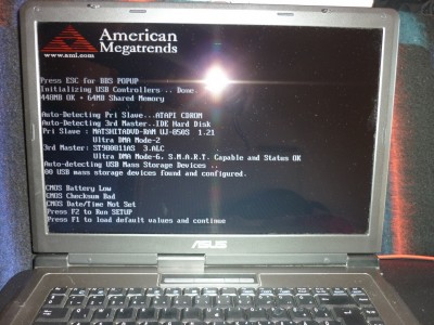

jahatpersze
Dell XPS
#5707
Úgy lett, ahogy mondtad, sajnos már el sem tudom indítani.
írja ki, nem jelenik meg az ASUS logo. Gondolom az alaplap kuka. Abban segítenél, hogy mit lehet egy ilyen öreg géppel csinálni? Mit lehet benne hasznosítani? Nyílván szervízelni nem nagyon éri meg. Amit tudok a tesztek alapján, hogy: HDD 97%-os, Memória tesztje OK. Köszi a segítséget! -
