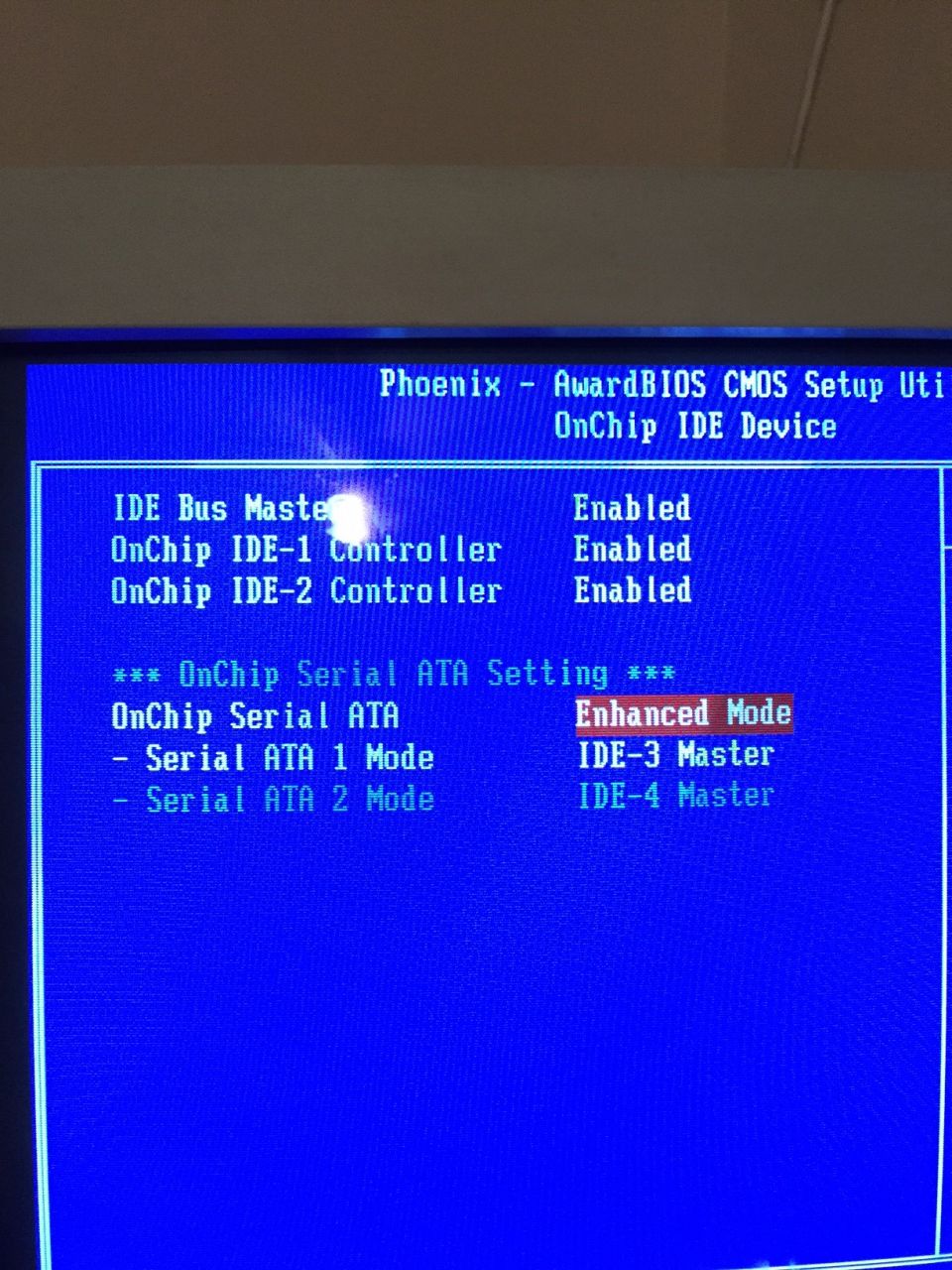

Amit még elfelejtettem mondani hogy particionáltam winchestert mert ugye felraktam az XP-t és nem történt semmi és miután újra akartam rakni csak win 7-et (az volt rajta régen is) nem ment tovább és a biosba se tudtam lépni.
EDIT: Amúgy a SMART nem ír semmi hibát

Jumper resetet csináltam már. Az van még ha lekötöm a winchestert és csak pendriveot dugok be akkor be jön a bios... viszont ott tudok valamit állítani hogy ha visszakötöm a winchestert érzékelje is és tovább menjen? Szóval: Winchesterrel nem tudok bootolni se a biosba lépni. Pendrival viszont betudok lépni a biosba.. O.o elég érdekes.
Smart érzékelést hogy tudok tiltani?
