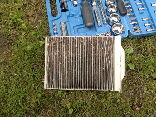

c_chris
Gondoltam kicserélem a pollenszűrőt. A szerelő szerint kicsit bonyolult ugyan, de megoldható a kesztyűtartó leszerelése nélkül. Nekem nem sikerült, bontanom kellett.
Ráfért egy csere. (mindenki allergiás a családban)
