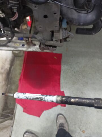

Kompletten kivéve mind a 4, majd a gyújtáskapcsoló elfordít/felkapcsol. Mind a 4 felizzott.

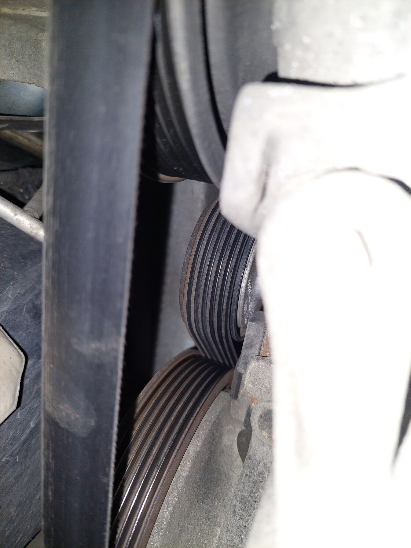

Szíj nyekereg. Hidegen különösen fülbemászó hangja van. Be is van repedezve, ma néztem. Illetve most volt rá alkalmam.
Motorfék szintén a nyomásszabályzó szelep csere után jelent meg.
Itt is lehet véletlen egybeesés.

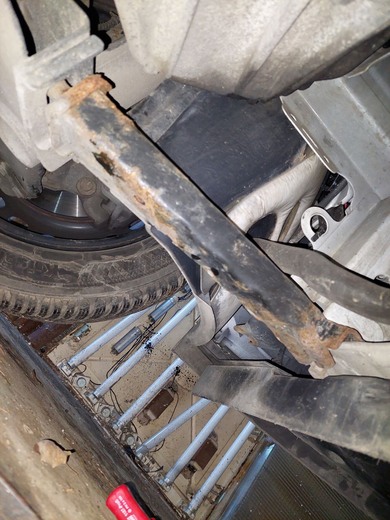

@#házi a legtöbb szerviz, szánalom...Hogy hívják ezt a hossztartót v mi a bánat?
Benne figyel az anya, drót tartja a védő lemezt.
Lehet olcsóbb lenne kifúrni és szegecsanya + húzó.
Már 3 csavar makkant meg

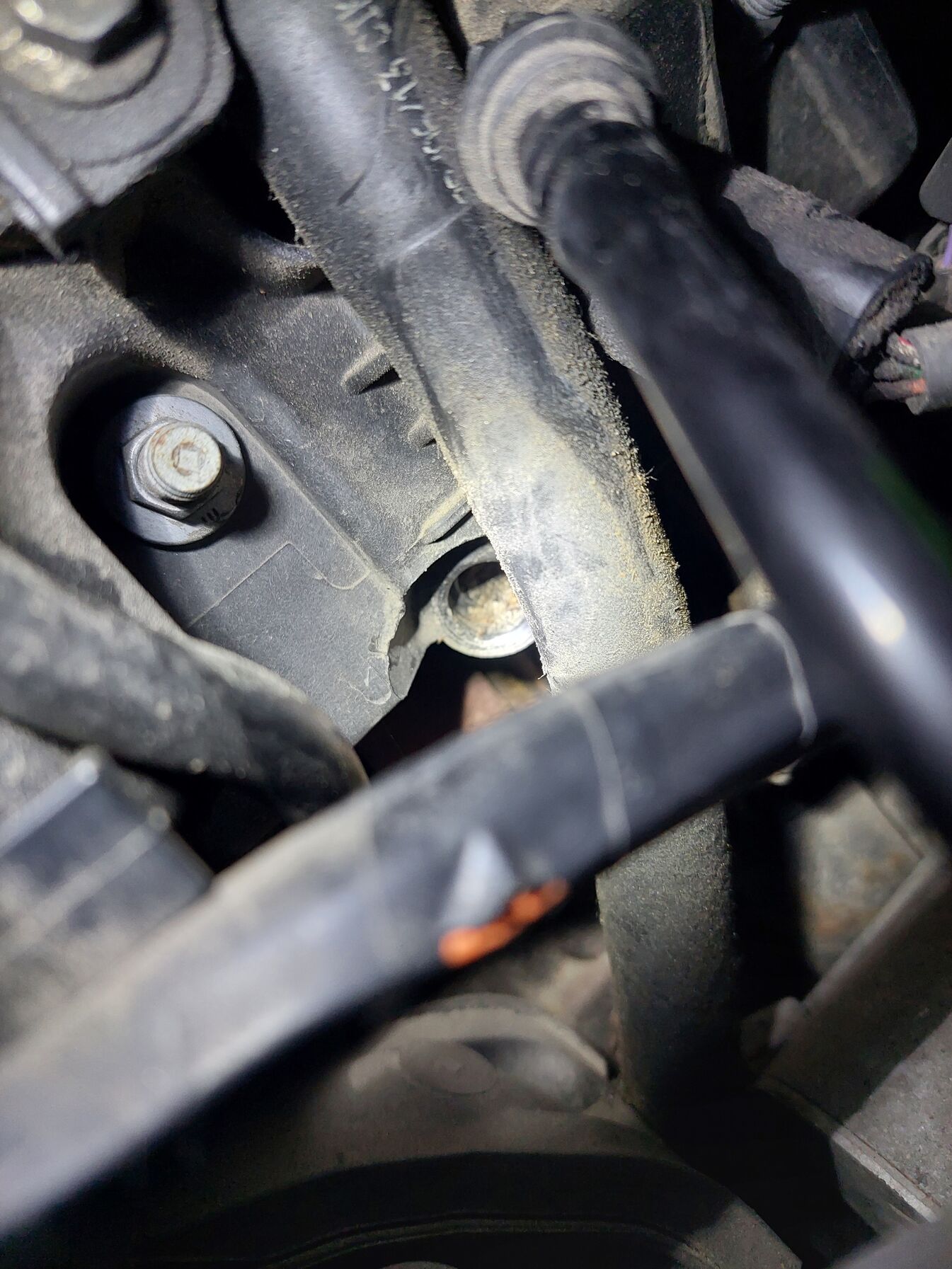

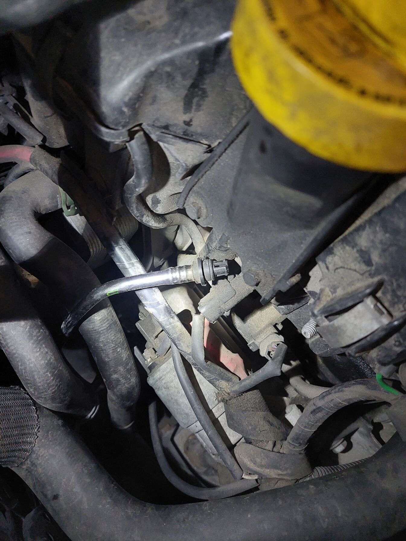

Szedem le az olajszűrőt, 3 ágú yato magával húzott egy kemény műanyag csövet.
Ez honnan jöhetett le?
[kép]
Itt találtam egy likat, de elég koszosnak tűnik.
[kép]Nehogy már kiteker, beteker, hová jutna a világ

Szerelők szerint rendben van az izzítás. Tesztelve, mérve, cserélve.
1.5dci 82HP 2004-es.Milyen gondot okoz a hosszabb izzítás? Miért nem lehet kivitelezni?
A dupla izzítás sem oldja meg a gondot 100%-ban, csak javít rajta. Dupla izzítás nélkül : [link] -
