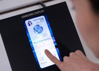

A legérdekesebb újdonság az „upgraded Sensor OLED Display”. ami egy 6,8 hüvelykes panel, amelybe biometrikus szenzorokat is integráltak, így képes pulzust és vérnyomást is érzékelni. A megoldás lényege, hogy az OLED-ek mellett organikus fotodiódák (OPD) is helyet kaptak, ezek a kijelző fényét használják, és az ujjról visszaverődő fény alapján következtetnek a véráramlásra.
Extrának a panel megkapta a Flex Magic Pixel technológiát is, ami a Samsung „Privacy Display” megoldásának alapja. Magyarán a koncepció szerint ugyanaz a kijelző tudna szűkebb betekintési szöget és egészségmérést is, ami akár a jövőbeli csúcsmodellekben is felbukkanhat – a cég persze konkrét készüléket nem nevezett meg. A szenzoros OLED-nél közben a pixelsűrűség is nő, a tavalyi demo 374 ppi-jéhez képest 500 ppi-ről beszélnek.
