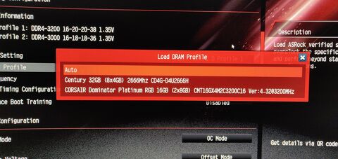

Azóta is próbálkozok sikertelenül.
Alap órajellel már sikerült működésre bírni úgy, hogy kikapcsoltam a biosban az Asrock timing optimization-t. Memtesten azonban igy is hibázik rögtön.
3600-on sehogy sem indul el, próbáltam ultra sok 21-24-24-48-as időzitést beállitani, de vissza állitja igy is alapra a bios.
