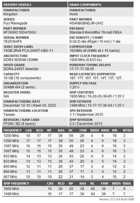

Íme. Mind a 4 teljesen egyforma.
Illetve egy screenshot a hwinfo-ból, itt is mind teljesen egyforma (váltogattam a modulok között, nincs eltérés a "Module number"-en kívül.
Egyébként a gép (jelenleg) tökéletesen működik, csak a memtest dobott ki összesen 3 hibát a 2. és a 3. körben az ötből.
Célszerűbb lenne 2x 16GB-ot rakni a gépbe 4x 8GB helyett?

Na úgy néz ki sikerült? Még a cmos reset előtt gondoltam egyet, mivel egy ram ment magában, hogy beteszem biosba beállítom az xmpt, kikapcs és mellé a másik, és woalá, bejött a win, nem volt eddig gond, most megy is 3200on a 2x16.
"Corsair 4,33-as verzió -> Samsung D-die. Nem találkoztam vele még, de a 3600-as ram klasszisokkal jobb lett volna (micron e-die). Szerintem ment volna csont nélkül xmp-n."
Ezt hogyan lehet tudni, kideríteni melyik ram Micron vagy Sami D-dieos? A boltok leírásánál én nem láttam ilyen sehol.

4.33 ver
Esetleg egy thaiphoon burner riportot + zen timings képet tudnál csinálni? ehhez külön progi kell?
Az új ramok behelyezése előtt lett cmos reset csinálva?

Na, olvasgattak, nézelődtem a témában egy kicsit.
Feltűnt hogy ilyen időzítésekkel nem nagyon van CJR. Sőt, nemhogy nem nagyon van.... Nincs. Ami ilyen magas TRFC-vel van, az az MJR. Ja és CL2-es. Ez is MJR-re utal.
Van ami alapján pedig nem lehet MJR.Ekkora nagyot tévedne a thaipoon?
Mondjuk valószinűleg programozott dolgokat olvas ki a ram-ból. Szóval ha az kerül bele, hogy 20m3 kaucsuk, akkor azt fogom olvasni a thaipoon-ban.
