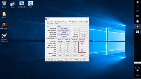

kasa85
Walter_White #49434 üzenetére
Leszedtem egy Windows memtestet.
Nos bemásolom ide amit írtam.Lenyomtam a tesztet időnként ki be kapcsolt a monitor.
A kártyámon elsötétült a logó is.
160% értem el 21 gigát terheltem le hagytam az oprendszernek nehogy össze omoljon.
0 error volt mindegyik.
Nem talált hibát.MSI A kikapcsolatam.
Avast vírusírtót kikapcsoltam.
Stabilan lefutott nem kapcsolt ki a képernyő!Memtest volt egész éjszaka ment.
Ami vicc volt pass 2 ig jutott el,de nem jelzet hibát.
24giga van a gépben. -
kasa85
Walter_White #49425 üzenetére
Úgy oldottam meg,hogy meg néztem az 1,5 V osat a 8x2 gigásat mennyi a megengedhető max fesz.
Az 1.65V os 2x4 est tudom mindjárt linkelem milyen időzítéseken használni!
1.55V ra be állítottam a két ramot.
Az időzítést be állítottam,és 1600 ra fel tornásztam.
Azóta megy nem fagyott a Memtest,és a Windows memória tesztelője.
2x futtattam le a tesztet.T1 időzítés. Nem 1.5V hanem 1.55V csak a progi a ram időzítését mutatja.
Be kereteztem pirossan mely az ami a bioszban be van lőve. -
