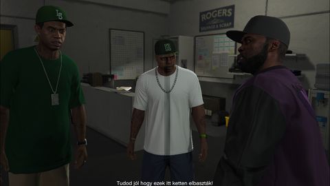

Röviden összefoglalom a helyzetet: decemberben vásároltam egy asztali gépet (G4600, MSI B250i Pro, Western Digital 7200 rpm, 4 gb Teamgroup Elite RAM). Majd januárban vettem használtan 2x4gb Kingston Hyperx Fury RAM-ot, Windows Memtest szerint hibátlan, egyébként két évesek. Nem játszom sokat, csak World of Warplanest, ami gond nélkül fut hibátlanul meg kipróbáltam a GTA V-öt, ahol ezt a hibát tapasztaltam:
Ott van középen az a sötét csík. És fényességtől/háttértől függően hol látszódik, hol nem. Szerintetek lehet, hogy a memória okozza a hibát? (A processzor iGPU-ját használom, nincs külön videokártyám). Vagy szoftveres lehet a hiba, esetleg az iGPU lenne hibás? A másik játékban (World of Warplanes) minden hibátlan...
Valakinek ötlet?
