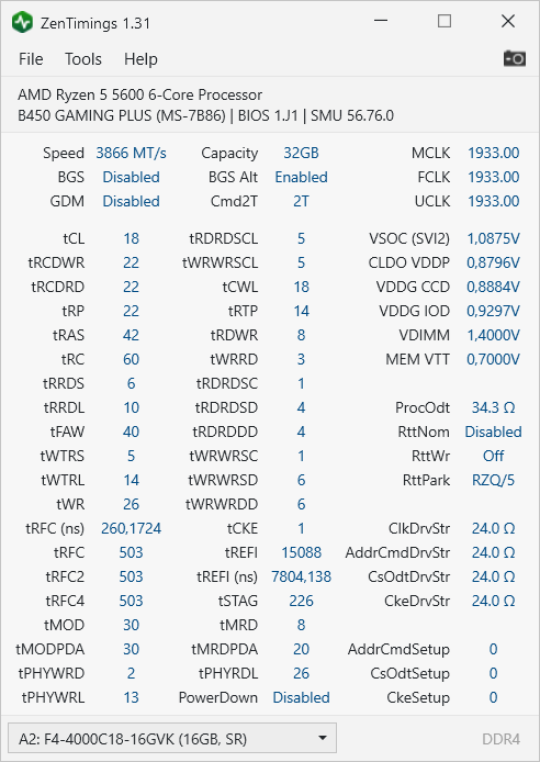

Nálam már járt afr, mezítlábas 2133-as ram. R5 2600 mellett 3200-at ment. 3600 mellett 3400-at.
Volt jjr, ez volt a legrosszabb, de ment azért 3200@3733-at. Mezítlábas cjr van a fiam gépében, 2133@3200. Nekem is cjr van jelenleg, 4000@3866 egy R5 5600 mellett. 4000-en van whea error, napi egy-kettő. Már a 3866 is nagy szó egy nem "g"-s cpu mellett.

Nálam így szalad jelenleg egy cjr, finomítva még nincs. XMP
4GHz-en is megy, kis vddp, vddg mókolással de napi egy-két WHEA van vele. Memtesztek hibátlanul lefutnak.
Jelenleg 0 időm rá, sajnos. Majd az ubiszezonban..... talánJa, nekem a cél 3800 lett volna, nem ment, indítani sem sikerült, gondoltam egyet, kipróbáltam fölfelé, és ment, hiba nélkül se WHEA, se memteszt nem dob hibát, semmi... csont nélkül. Igaz GDM ON-al. Most OFF, de 2t-n.

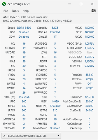

2*8 micron e-die mellé bekerült egy másik 2*8 e-die, szóval 4*8 lett.
Innen ha oc-t szeretnék, akkor dual rank-ként vegyem a ramokat?
Az első kitt 3800 c16-ot tudott stabilan, viszonylag alacsony késleltetéssel. Az új is elindul, de hamar meghal, szóval nem olyan jó a kitt.
Memory try it 3800-on indult a rendszer a cl18 as ajánlással minden érték az egekben, de nagyon nem stabil. Mondjuk lehet itt már az IF órajel sok a cpu-nak. Proc odt-t már piszkáltam, és a cad-ot is. RTT sem maradt ki.
3600 - 3777 a cél egyelőre.
Van valakinek egy bolondbiztos időzítés 4*8 e-die-ra? Nem árt ha feszültség javaslat is van mellé.
A többit úgy is hozzá kell majd igazítani (Proc odt, cad, rtt)
Nincs időm nullárólról kezdeni, este 9- és 12 között tudom piszkálni, de 5-kor ébresztő... -
