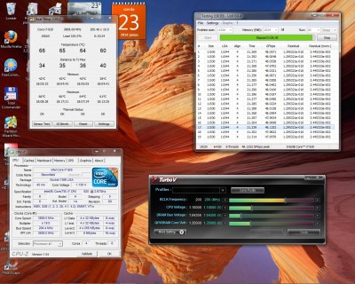

A témához visszatérve kíváncsiságból kipróbáltam egy röpke teszt erejéig mennyire melegszik fel nálam Cm690-ben a cucc 3.8-on.
Jó lenne egy HAF és ha már akciós, akkor inkább 932. de azt hiszem most egyenlőre nem fog rá összejönni a "kedvem". Meg aztán a 690 sem régi. Hőfokokban szerintem még nem szégyenkezhet, ami inkább inspirálna a cserére az a tágasabb hely. Kűlcsínyt illetően, nekem tetszik a 690 is.Szóval Cm690, i7 920 @3,8 ház tetején 2db 14cm 900rpm, ház oldalán 1db 14cm 900rpm, elől 12cm gyári, hátul 12cm ~1500körül járatva. Hűtő NDH14, szoba hőmérséklet 24 fok (tetőszint)
Szerintem ez még elmegy, talána nyári kánikulában is. A ventik szabályzón vannak, szóval ha nem Linx-et futtatok, letekerem őket 600fordulat környékére és akkor teljesen hangtalan szinte.
AirBooms: Látod nálam is mekkorát droppol felfelé a R2E? A proci elvileg 1,112V-on tudja a 3,8-at, de képtelen voltam normálisan belőni. A + dropp mértéki 0.04V
