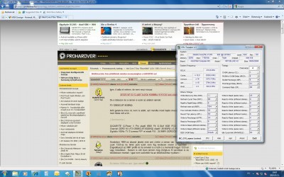

HoReSz1975
HoReSz1975 #19659 üzenetére
megcseréltem a ramokat, most meg jó lett
HoReSz1975
HoReSz1975 #19658 üzenetére
Everest pedig látja:

Azok azért ugrálnak mert a PPM funkciók be vannak kapcsolva. Energiamegtakarítási részleg(EIST), ha nem kell akkor lődd ki, akkor a fesz is szorzó is stabil lesz. De ez 19x200.
Ezzel a táblával meg vigyázz Látom katt készítette, csak nem értem miért van ott 1,410v a QPI/VTT-nek, mikor az már jóval a határérték fölött van.
