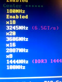

pincehely #22870 üzenetére
Thx!
Sajnos ez volt a sejtésem.
az a baj, hogyha kikapcsolom az energiagazdálkodást, akkor hiába van bekapcsolva a CPU Turbo, marad 20X a szorzó.
21-es szorzót nem enged manuálisan beállítani, csak önmagától turboval.AirBooms: nemtom mi lehet a gáz, lehet én bénázok. Tudom, hogy van ilyen proci, de akkoris fura. alappn szépen húzható 180-as bclk-val, itt még a HT-t is bírja simán.
Viszont 1-1 Mhz a bclk-ra pluszba, és tolnom kell a Voltokat a pofájába...
Átnézegettem a beállításokat, de nem tűnik úgy, hogy valamit elfelejtettem volna.
