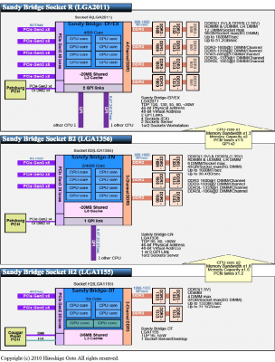

Nem lesz. Legalábbis nincs tervbe véve ahogy olvasgattam a témában. Egyelőre 2 és 4 csatornás felállás lesz.
SR2-ről én sem olvastam tesztet de az 1600-as Eco pl ilyeneket is tud: 1715MHz 1,35V-al és itt az egyik kollégánál ment 1,53V-al 1866-ot CL9-ben.
mod: Közben megleltem a hsz-t az eco-ról: [link]
Amúgy tri kit-ben már ne gondolkodj szvsz felesleges.

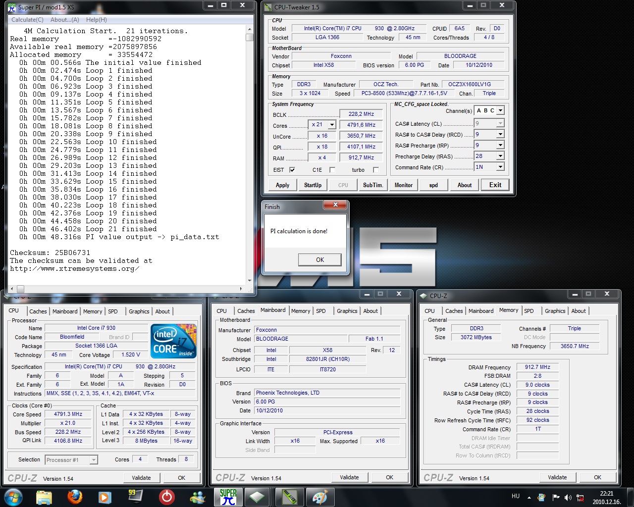

MPowerPH
Jah.
Ezt tudtam kihozni belőle. Kiraktam a gépet az erkélyre ezt követően, hátha Vantage -ben tudok valamit hozni ezzel a BIOS-al. Nagy örömömre a 4890-em tök stabil volt 1066/1230-on. Ellenben a Vantage cpu teszt megállt 21x222-ön, amin még előtte másik bios-al lefutott.
Így nem jutottam sehova sem.
Qru: Utoljára az E8400 -asomnál használtam az LLC-t, még az RE-ben.
Nincs szükségem rá, tudom mikor hova ugrik, a szerint lövöm be.
