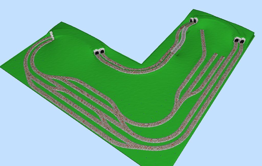

Pirossal jelöltem a híd helyét.A két hurok modul mindenképpen 100 x 125 centi méretben készül el. A többi 100 x 108 cm-re van tervezve, a 108 cm ugyanis pontosan 6db. 5106-os Märklin egyenes hossz. A szélességet viszont lehet levesszük 50 cm-re, kérdés az állomás el e fér kényelmesen, de látatlanban azt mondom, igen. A nyíltvonali résznek simán elég az 50cm szélesség, a híd pedig híd, ott a szélesség még teljesen képlékeny, de saccra 10-12 cm-nél nem lesz szélesebb a műtárgy.

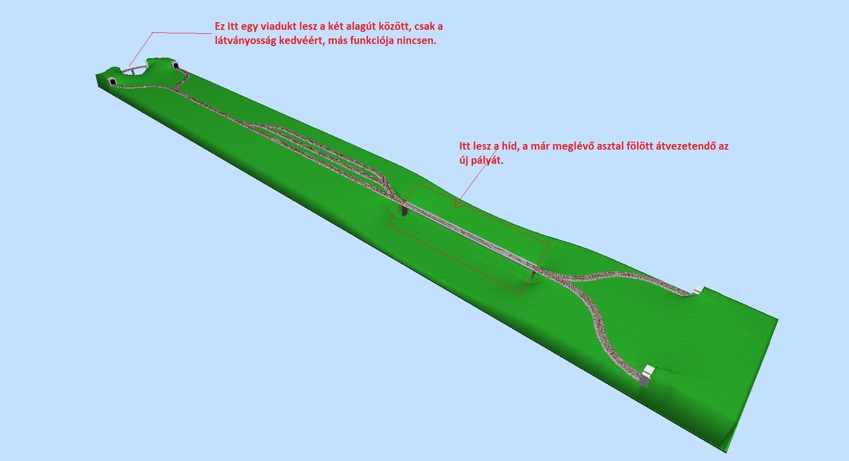

A temofesztre gondoltam. A múlt évben bemutatott asztal némileg átalakított és megnövelt területű verzióját szeretnénk bemutatni és majdan évről évre azt csicsásítani, szépíteni. Az utóbbi hónapokban elég sok mindent összeszedtünk hozzá, eredeti Marklin hidak, a mechanikus sorompós útátjáró, stb. Próbálunk minél több régi vackot összeszedni az asztalhoz, hogy egy kis változatosságot vigyünk be a sok digitális csoda közé.
Ilyen lesz ha elkészül. Egyelőre darabokban van az asztal. Nem túl bonyolult, de arra elég lesz, hogy 4 szerelvény tudjon térközbiztosítással közlekedni. Ráhaladunk a terep kialakítására, mert az a múlt évben nem volt nagy szám. Idén, ha minden jól megy dögösebb lesz a kinézet. A lila pályarész egy bánya egy rakodó és két tároló vágánnyal. Bányaépülettel, bányavasúttal, stb. Azután a szokásos állomás és a hozzátartozó kis település és ami még beleflr esetleg egy két érdekesség, Meglássuk, mi készül el a projectből.
Imhol a tervezett vágányzat. Természetesen a Marklin M vágányrendszer marad, hadd zörögjenek a szerelvények!És ha sikerül összehozni(félig már készen van, müködik minden, csak a terep kopasz még) akkor egy 0-ás méretű kicsi asztalt is viszünk, 0e vasúttal és működő száguldozó autókkal.

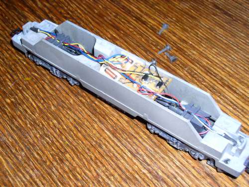

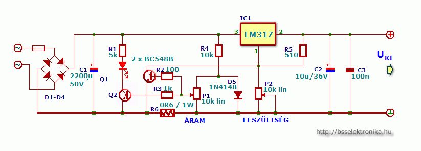

A bemeneti fesz, ami a fesszabályzóra megy az olyan 8 - 8,5V lesz, azon a feszültségen mennek kb. megfelelő sebességgel a régebbi mozdonyok. A taunak meg bőven elég az 5V fesz a normális sebességhez, ezt folyamatosan mérem, meg tesztelem is a dolgokat. Jelenleg találtam egy olyan fokozatot a trafón ahol nem éri utol a tau a másik mozdonyt, de csak centik kérdése.
A melegedés dolog szerintem megoldható. Alább egy kép a Taurus belsejéről. Szerintem a keretre fel lehet ragasztani az IC-t, ekkora marha vas simán elviszi a hőt és a mozdony kasznija sem károsodik.
PIKO TAURUS belseje. Ennyi hely van bármit beépíteni.
A másik ötlet amin gondolkodom, ezt valami régebbi modellvasutas könyvben olvastam, lehet a Linzbauer félében, hogy germánium diódákat teszek sorbakötve a motor elé a mozdonyon belül. Azokon állítólag diódánként 0.6 - 0.7V feszültség esik nyitó irányban. 3-4 kis üvegdióda sorbakapcsolva már komoly feszültség esést eredményezne. Persze ebből is dupla mennyiség kell, hogy mindkét irányba tudjon menni a mozdony. A kapcsolása a fesszabályzónak tényleg nem valami extra bonyolult.
