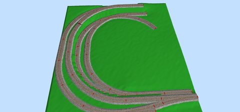

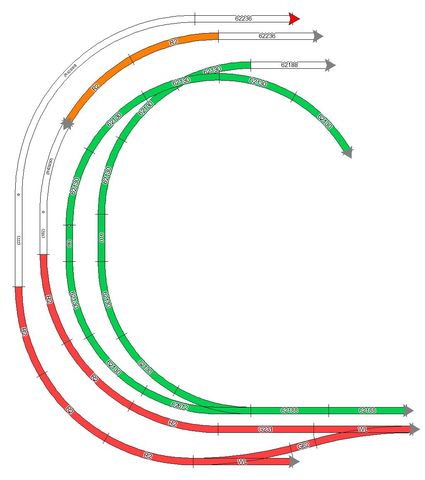

rita7107 #5928 üzenetére
jaja, a SCARM-on már túlvagyok és annak ellenére, hogy a demóval csak a pálya kb. 70%-át tudtam kirakni már abból látszik, hogy a régi elemekkel nem lehet összehozni, amit szerettem volna
szerk.: nyilván amatőr kérdés, de a különböző gyártók termékei mennyire kompatibilisek egymással? feltételezem szabvány miatt kellene, csak nem nagyon akarnak passzolni
most keresek használt síneket, végül is nem kell sok darab, hátha
[w]
rita7107 #5926 üzenetére
habár ez nem oldja meg a problémámat úgy tűnik mégsem ez lesz a vesztem...
megpróbáltam volna egy modern layout-ot összerakni a régi típusú sínek felhasználásával, de mivel ezek között még nem is létezett az ívelt kitérő (fogalmam nincs mi a szakszerű elnevezése), pl. 55222 avagy BWL, így nem tudom helyettesíteni.
