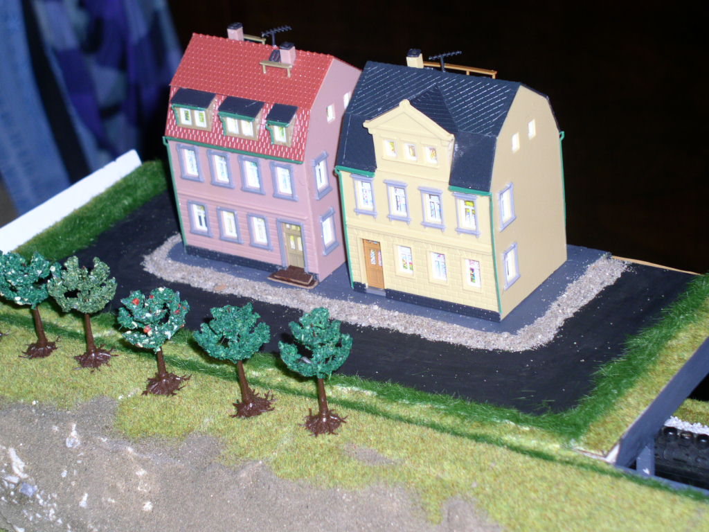

Természetesen csak a fotózás kedvéért pakoltam tele az asztalt szerelvényekkel. Plafonra felhúzás nem igazán játszik, ez egy régi ház, valamikor a 30-as években épült, még fa mennyezete van, szóval nem a leg biztonságosabb oda ekkora valamit fellógatni. Az ötlet már megszületett, A csatlakozási lehetség is adva van az állomás jobb oldalán lévő csonkavágányon keresztül. Egy négy-öt vágányos fejállomás képében fog a dolog megvalósulni. Használatkor a két asztalrészt egymáshoz csavarral lesz rögzítve, szétbontva meg megvan a helyük. Valami saját építésű modern forma állomásépületre gondoltam. Előtte három vágány a személy forgalomnak, mögötte kettő a félreállított tehervonatoknak. A pályán lévő állomáson, tárolón is elfér egy pár szerelvény, úgy, hogy mozogni is lehet tőlük. Evvel a megoldással pedig jó sok tolatásra is lehetőség lesz, sőt kell is a fejállomás miatt.
Utcarészlet a tároló fölött. A két emeletes ház szintén új szerzemény. Némi porszivózás, stb még hátra van a házak körül. Amint megszáradt a ragasztó a szóróanyag alatt.
