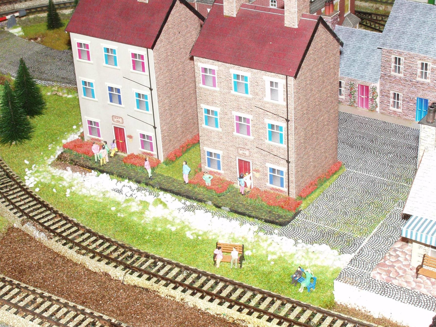

Micsoda szép esti városi hangulat !!!

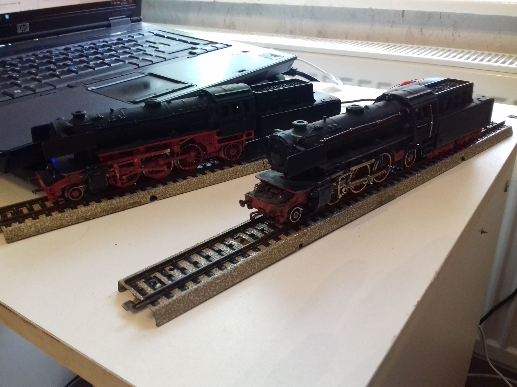

Szevasz

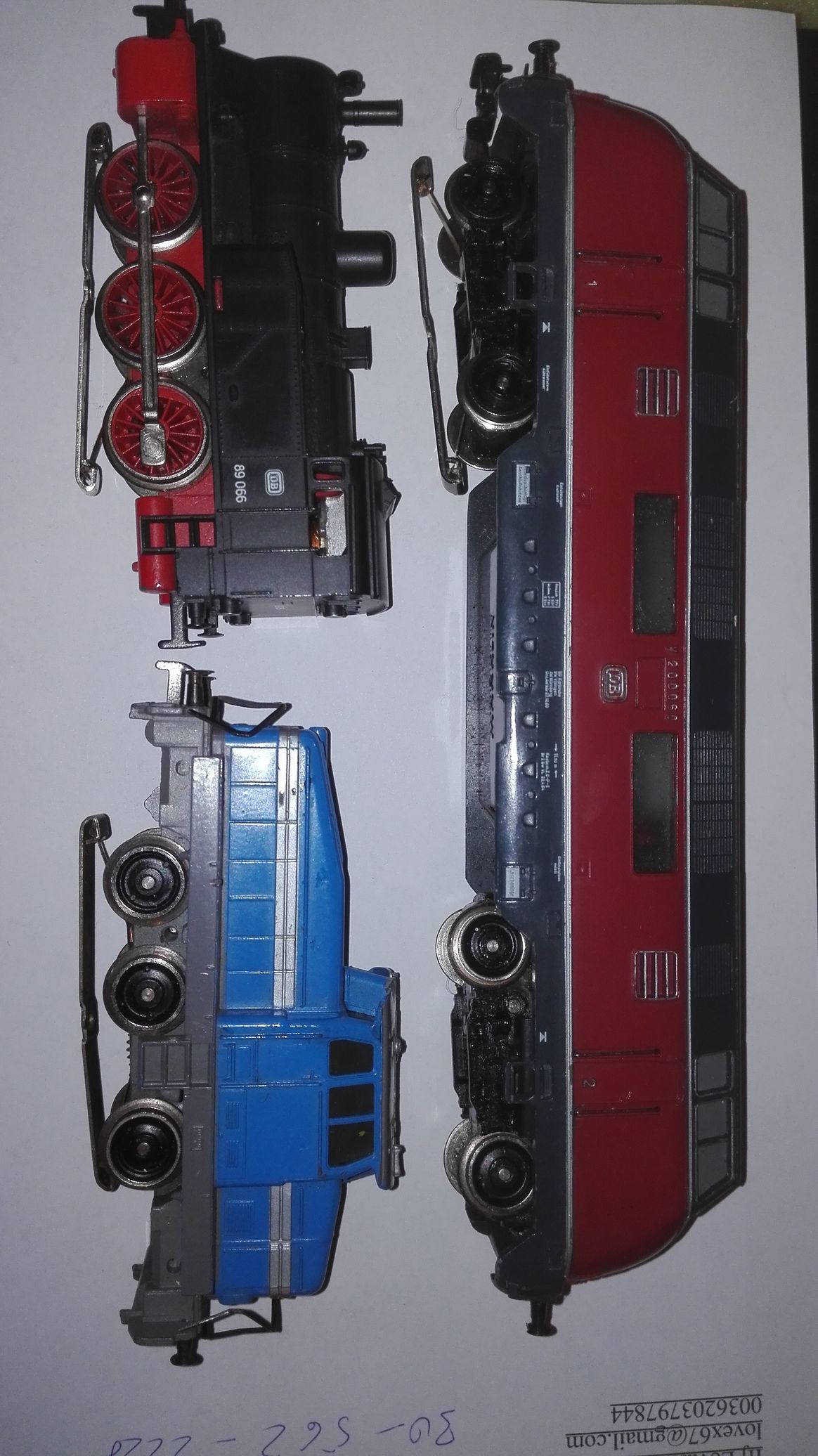

Én motorolajt nem igazán javasolnék kenésre.
Egyrészt ezek nagyon finom műszerek, csak lakásban, 20-30 fok körüli környezetben mozognak, inkább akkor már a műszerolaj jönne szóba, de az olaj kifolyik, így sokkal inkább zsírt, még hozzá leginkább Lítium bázisu, jó minőségű, lágy zsírt javasolnék. Ahová nagyon nem férsz, vagy a zsír nem tudja bevonni a teljes felületet, max oda lehet nagyon pici műszerolajat cseppenteni, vagy inkább csak kenni.
Különben a sok olajat szét is csapja forgás közben.Üdv.

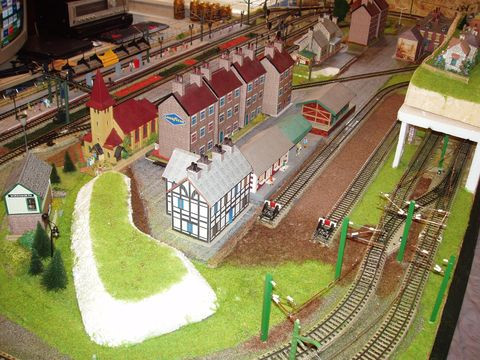

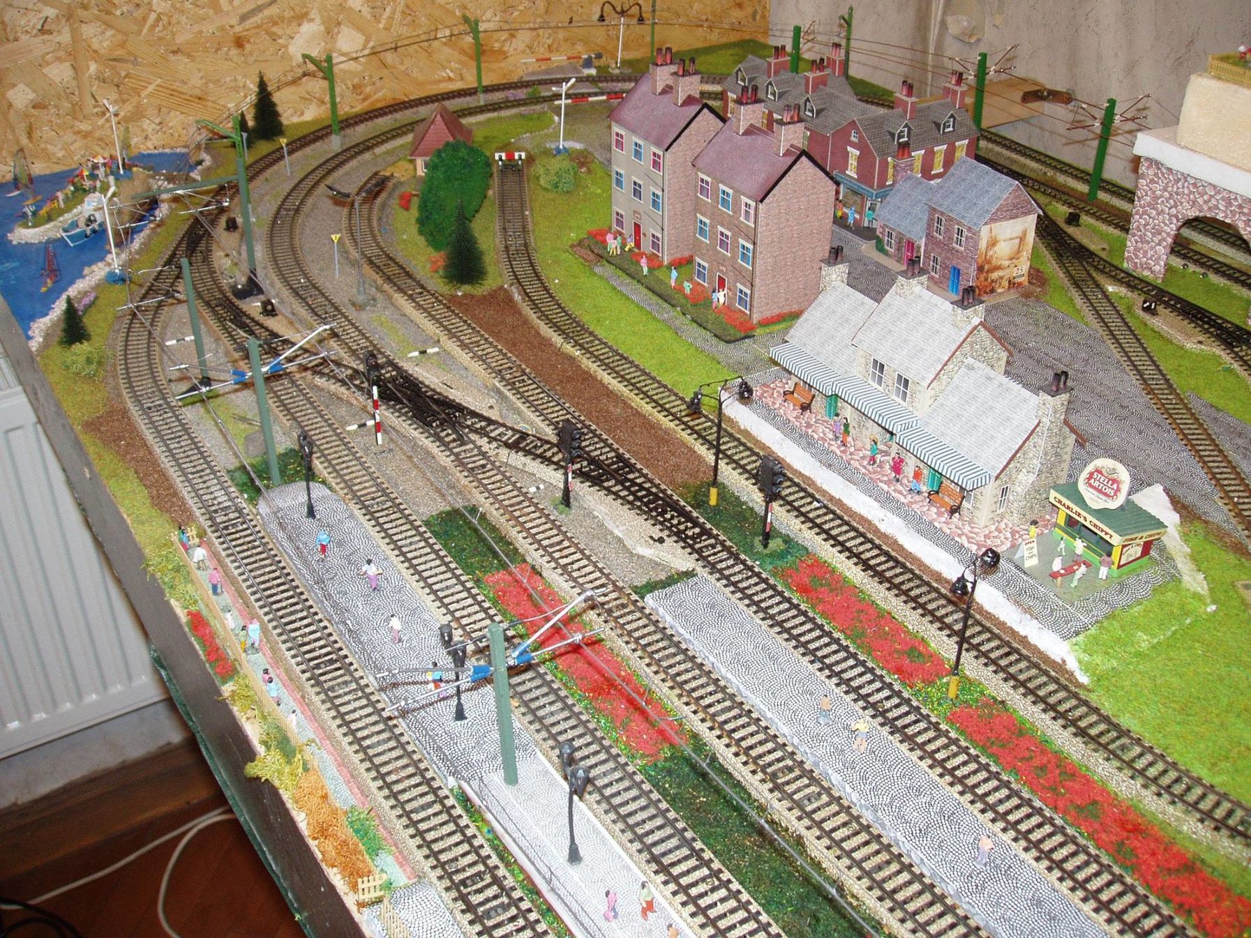

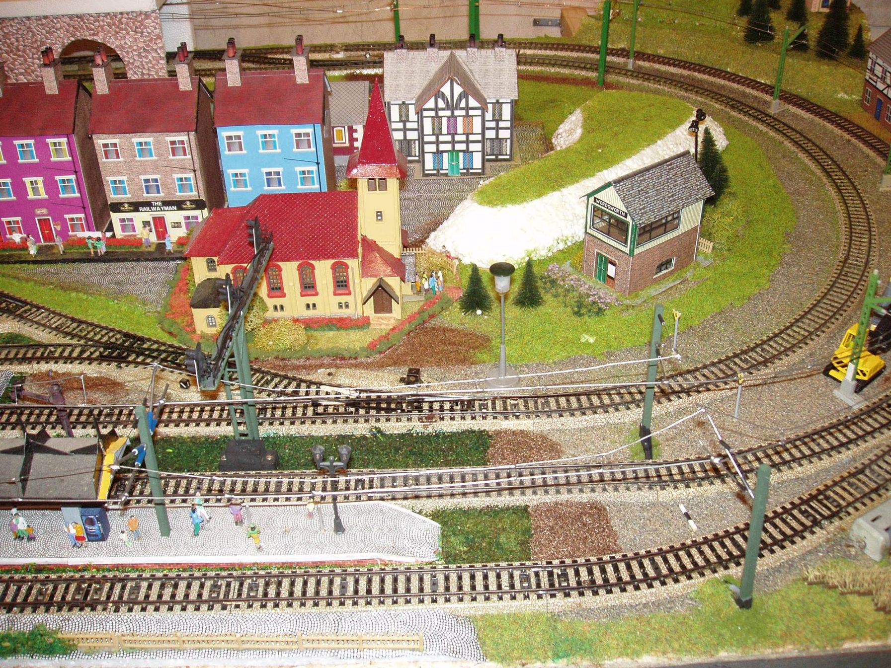

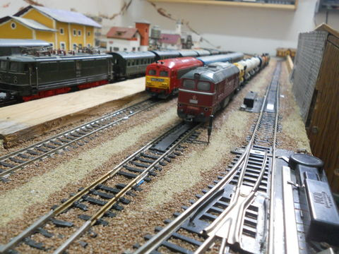

Nagyon frankó.
Hagyományos izzós, vagy már ledes világítás?
Minden alkalommal mikor képet raksz fel elindul a gondolatom egy start szett felé. :-D -
YanezTTrain

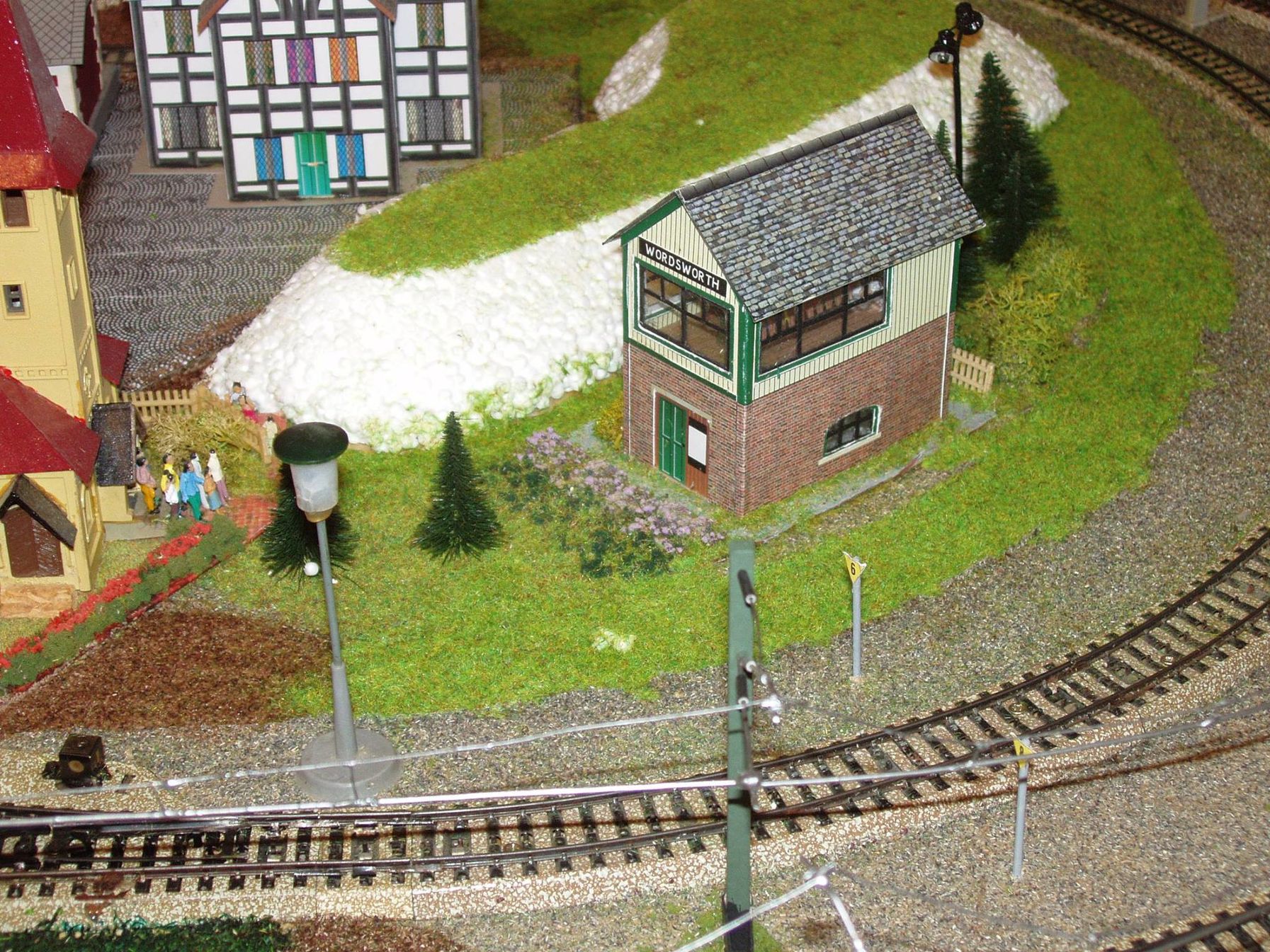

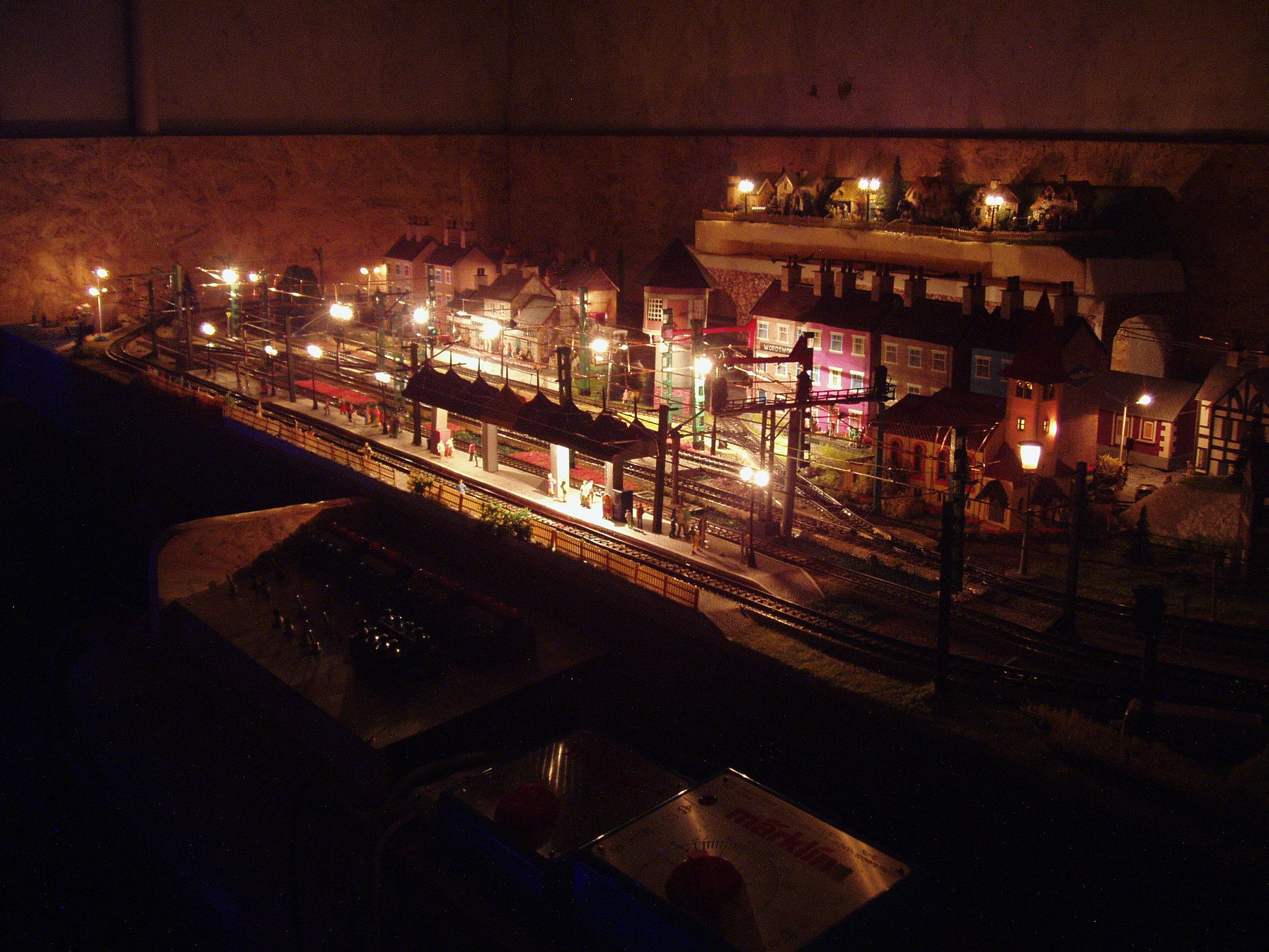

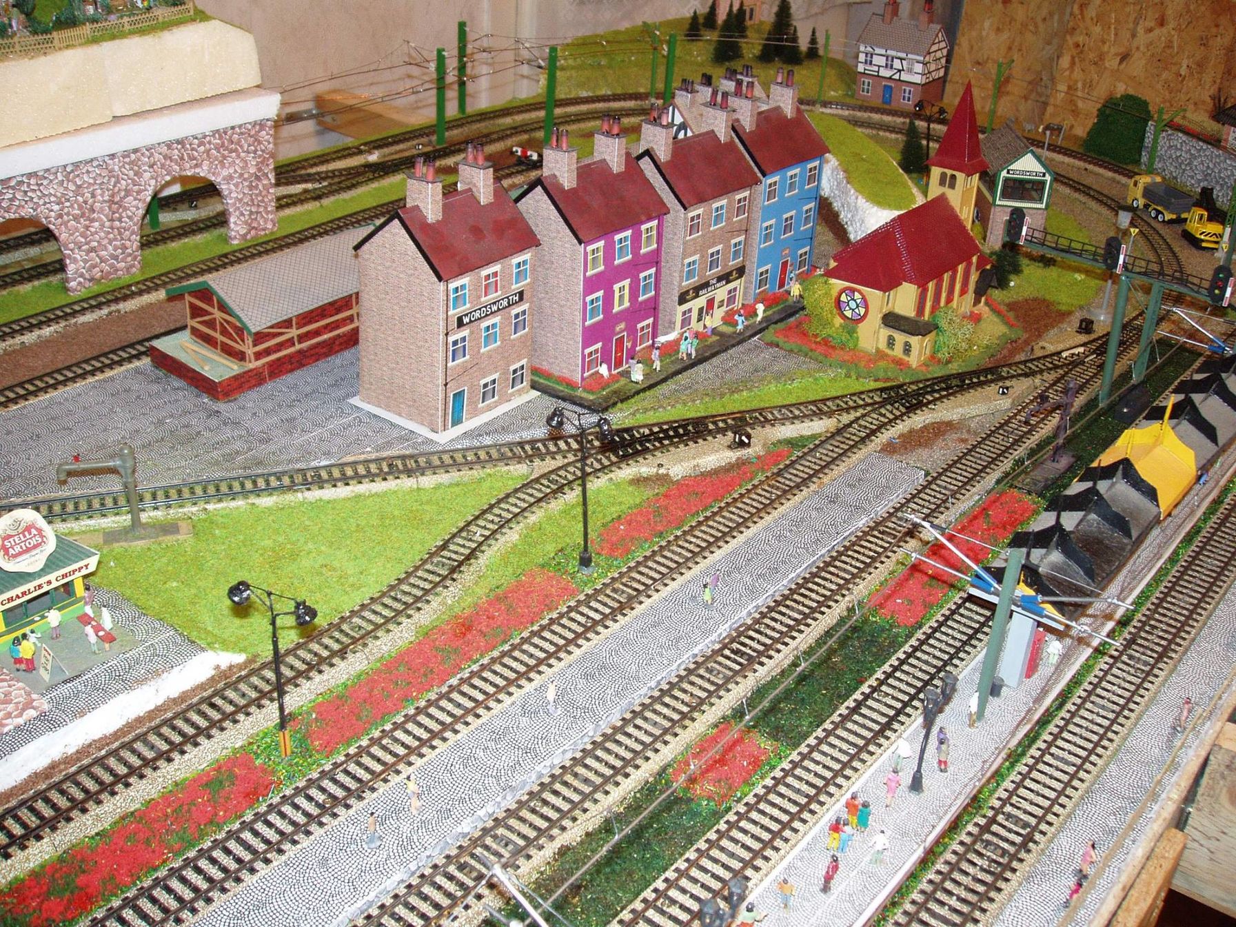

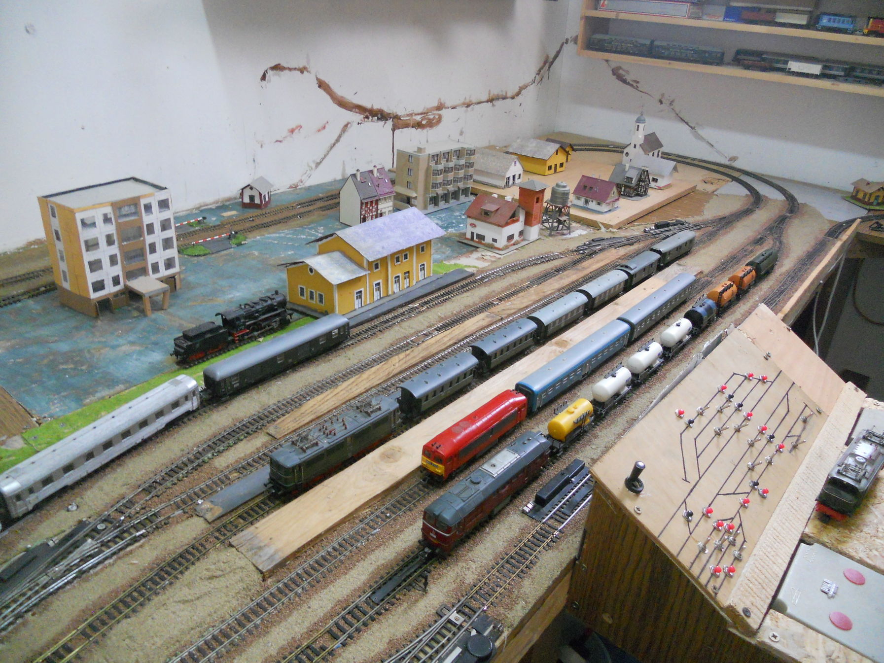

Alakul a világítás is. Az összes lámpás be van üzemelve, jöhet egy újabb adag közvilágítási lámpa készítése is. A felső vezeték is szépen halad, a héten elkészül a belső pályakör. Akkor már csak a hurokvágány és a kétvágányos tároló villamosítása lesz hátra. Na meg a hegyoldal és a domboldal befejezése, sziklásítása, stb. Az igazi apró pepecselős dolgok. Na és persze fényjelző hegyek! Úgy nagyjáből 20 darab és a fénysorompók. Van még mit fejlődni...

Küzdeni, ebben az esetben szerintem semmivel nem lehet az oxidáció ellen, én nem próbálkozom.
A takarítás abban áll, hogy mind a pályát, mind a mozdonyok kerekét denaturált szesszel meg szoktam takarítani, a kerekek és az áramszedők közé akadt esetleges szöszöket eltávolítom.
Ha sokat állt a mozdony, több éve nem járt, akkor szétszedés, az esetleges zsír maradványok letakarítása, akár benzines, nem szöszöző ronggyal, majd újra zsírozás friss anyaggal.
Először mindig kicsit megjáratom a mozdony motorját és hajtásláncát külön, közvetlen a motor pólusaira adva az áramot, mindkét irányba, utána lehet összerakni, majd mehet a pályára.A pályát elég kicsit átdörzsölni alkoholos ronggyal, az csiszol rajta eleget, nem kell hozzá fémradír, mert lejön róla az ónozás, mivel nekem a régi U profilos, ónozott rendszer van.
A mai réz síneket sem igen kell nagyon dörzsölni, szerintem egy hasonló tisztítás elég neki.Ha a motor közvetlen a pólusaira adott árammal is nagyon akadozik és kézzel áthajtva a hajtáslánc nem akad, szabadon mozog, akkor jöhet a szénkefe ki és kommutátor pucolás ecsettel, vagy valami nagyon finom, kicsi drótkefével, és ki kell fújni a port a motorból.
Ha a szénkefe már túl kopott, akkor vagy tudsz szerezni, vagy marad a faragás, valami hasonló anyagú, nagyobb darabból összehozni, de elég nehéz.
A szénkefét nyomó két fém lap feszességére is figyelni kell, ha gyenge, döcög a motor, nem érintkezik, ha sok, felmelegszik a motor és elkopik szénkefe és kommutátor is.
Azokat is mindig ellenőrizni kell, szabadon mozognak e.Üdv.

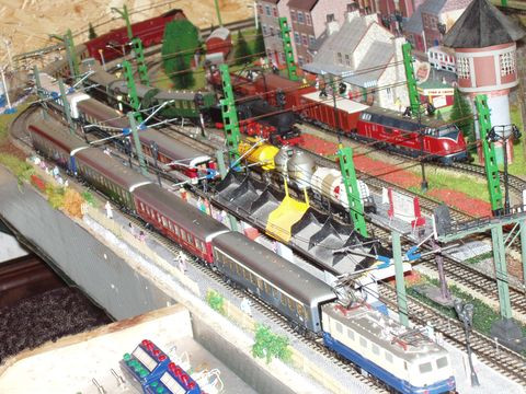

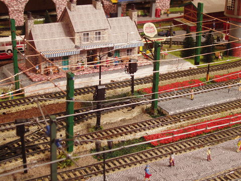

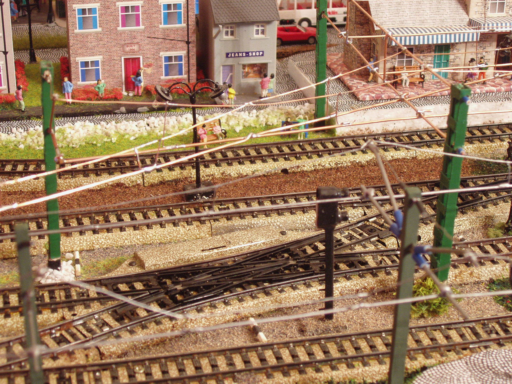

Piciny forgalom van. Közben a drótosok sem pihennek épül a vezeték a belső körben erőteljesen.
Még néhány hét és 100 százalékos lesz a pálya villamosítottsága.
A két pályakör mellett egy harmadik trafóval a villanymozdony felsővezetékről szabadon hözlekedhet a teljes vágányrendszeren.
Egy negyedik egyenáramú trafó beállításával pedig a DC villanygépek is üzemelhetnek tetőáramszedőről a három sínes AC pályán!Lesz itt ereszdd el a hajam!

Látom egész nagy élet van a topikban, így ha nem probléma megpróbálkoznék egy kérdéssel.Régebbről (5-6 év) vannak H0-ás mozdonyaim, a Piko Taurust és egy Mehano motorvonatot leszámítva szépen kidolgozott, minőségi darabok
Sajnos idő hiányában csak a polcon álltak, de most szerettem volna őket újra elővenni. Akkor szembesültem vele, hogy nem igazán akarnak menni... akadoznak vagy el se indulnak. A csikos szerviz jó megoldás lenne, de 5 mozdonyra egyből vagy egy 20-as lenne a nagygenerál. Ami egyszer duzzogva belefér, de nem szeretnék évente odajárni, sőt még veszek 1-2 mozdonyt és a gatyám is rámegy a karbantartásra
Szóval az lenne a kérdés, hogy hogyan csináljátok? Szoktam bütykölgetni otthon, de ezekhez a vasutakhoz egy árva leírást sem találok. Még odáig sem jutok el, hogy a tetejét leszedjem. Nincs valami adatbázis, ami modell szerint tartalmazza az anyagot? Illetve az, hogy ennyire nem működnek, az csak a sok állás eredménye, vagy 5 évente mindenképp kell nekik egy szétszedés?
Ha egyáltalán most kell nekik és nem tudom orvosolni egy kis motorolaj csöpögtetésével a megfelelő helyre (motorolajom kivételesen van hozzá). -

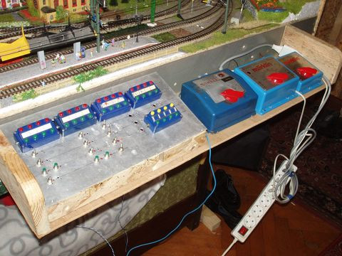

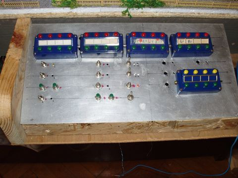

Nos. A vezérlő pult is átalakult egy picikét, az aktuális kívánalmaknak megfelelően.
Szerintem sokkal "Marklinesebb" lett a kinézete.
A színezés még hátra van, kék öntapadó fóliával be lesz vonva az egész vezérlő és természetesen kap egy piros Märklin feliratot is, tuti ami tuti ugye...Van még némi befejezni való a terepen és egy alapos vágánytisztítás is megtörténik a munkálatok végén. Azután pedig jön a kényelmes világ, amikor már csak csinosítgatok fákkal, bokrokkal, egy két apróbb épülettel, épül majd még jó néhány fényjelző, illetve a bejáratokba alakjelzők vásárlása is tervben van. Köztéri világítás, múködő sorompók és fénysorompók. Na és persze a felső vezeték, ami nem kis munka, de szépen lassan készül a dolog.
Vagyis csak szépen nyugodtan, türelmesen, előbb, de inkább utóbb minden el fog készülni. -

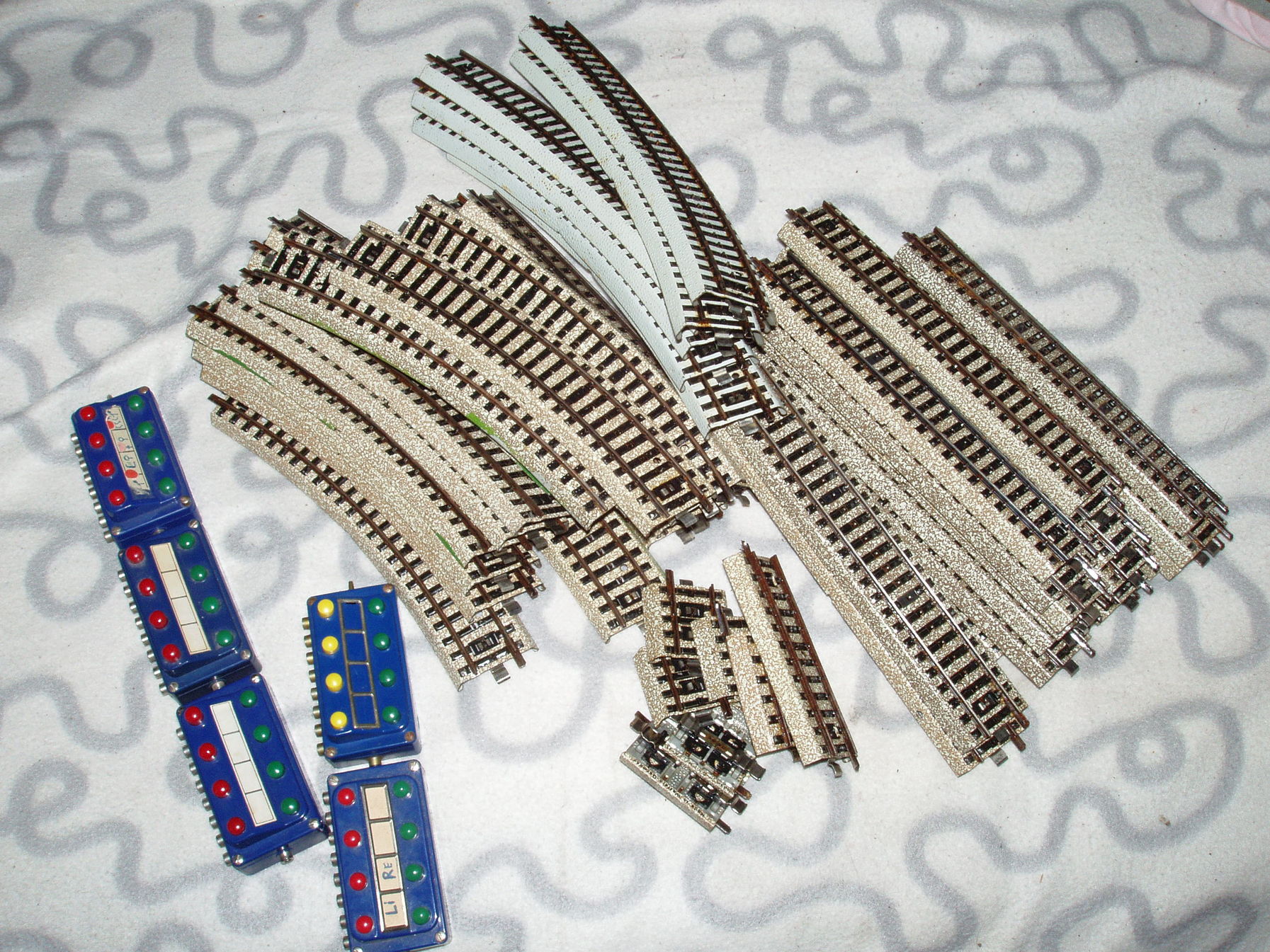

Egy kis vásárlás. Kell az a 60 db vágánymező. A nyomógomb sorok meg de pláne. Az asztal átépítése már eljutott odáig, hogy a vezérlőpulttal is foglalkozni kell. Az asztalszélre kihozott kötegnek ideje bepasszintania magát a kapcsolók és nyomógombok csatlakozásaira. Ha ez megvan, indulhat az üzem, a terep befejezése pedig csak megtörténik legkésőbb karácsonyra...

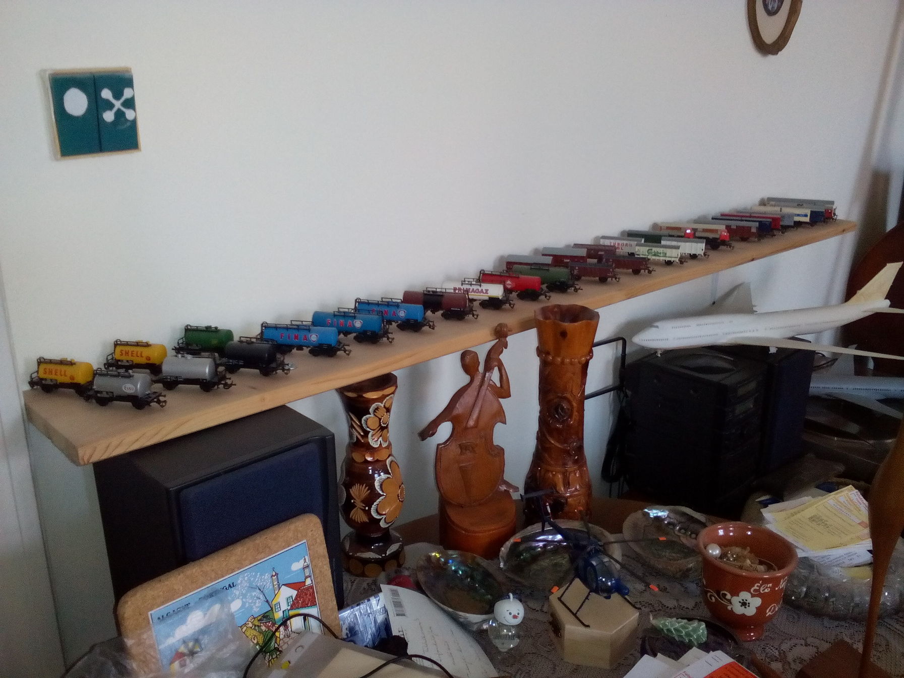

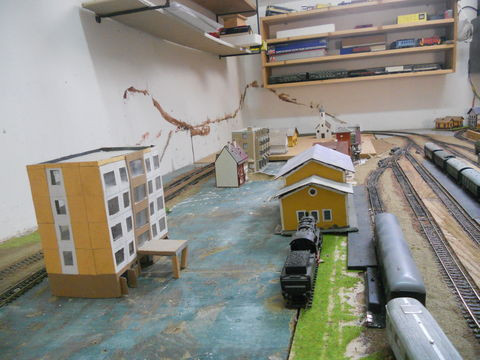

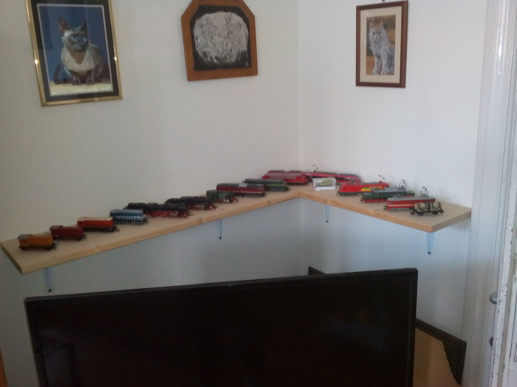

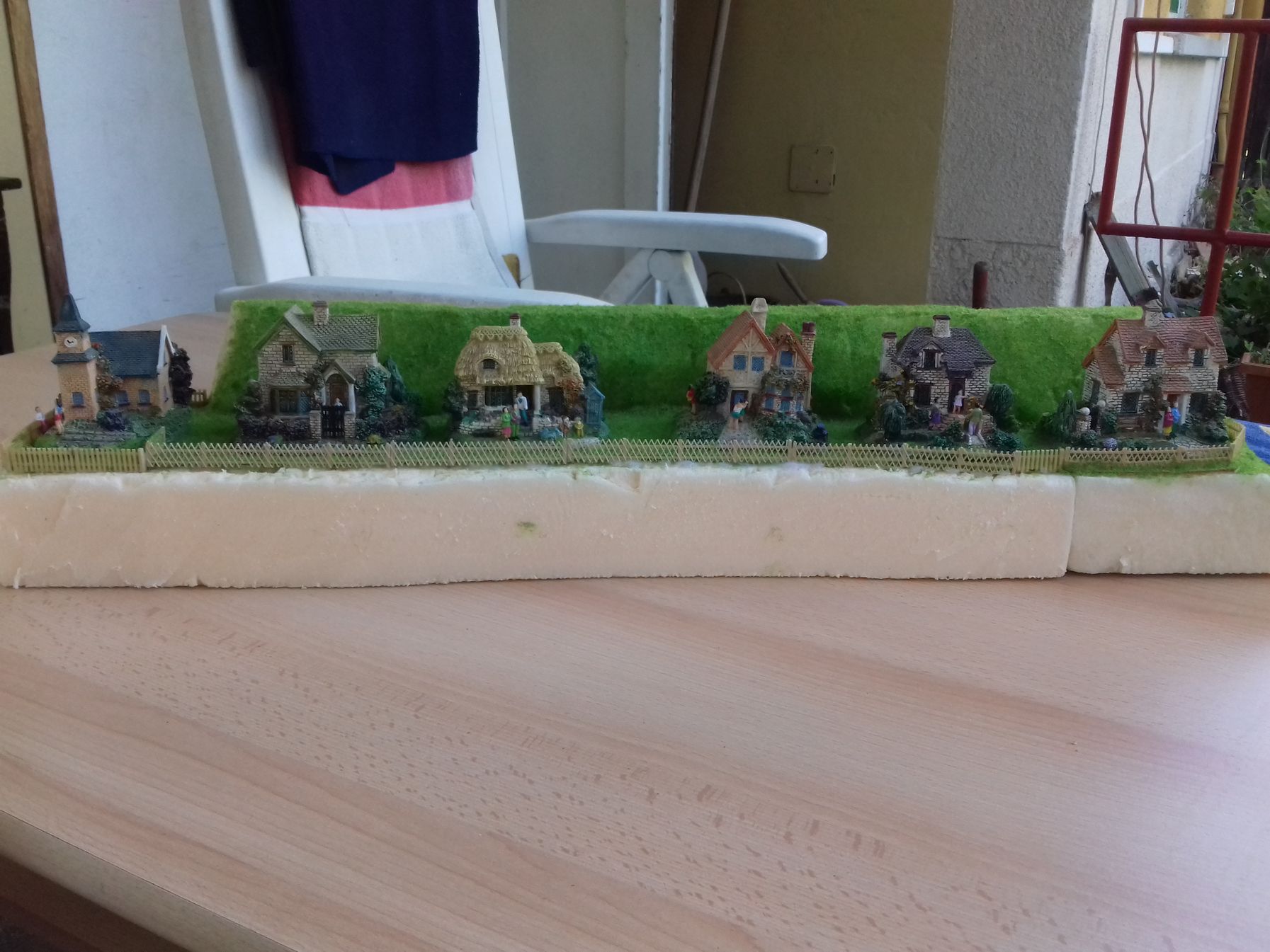

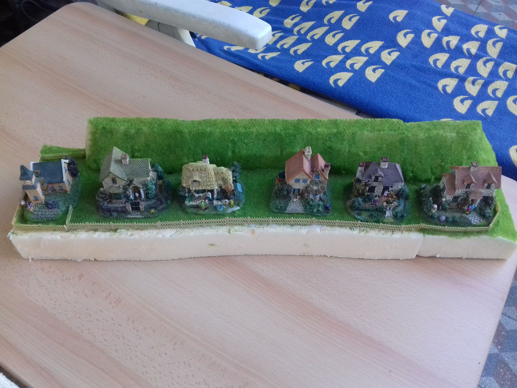

Itt pedig két fotó a saját arzenálról:
Sajnos csak porosodnak, kisgyerek és napi 12 órás munka mellett sosem marad időm és energiám rá.
Plusz még mellette mindíg van valami javítani, felújítani való a lakásban is, és még egy öreg autót is újítok fel.
Polikarbonát, vagy plexi fedőt akarok a polcok fölé készíteni, hogy láthatóak legyen a modellek, de portól védve.Üdv.

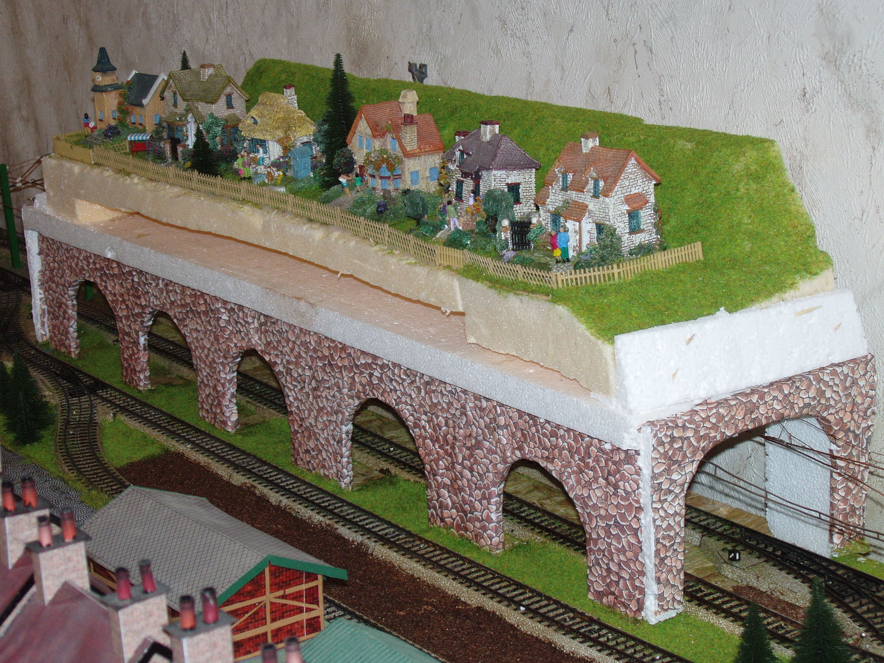

A helyére került véglegesen az alagút fölötti kis nyaralótelep is. A kivájt rész nem ősember barlang lesz, hanem csak egyszerú szerelő csatorna a világításhoz. Ha a vezetékelés elkészül, betömedékelődik az a barlangszerú nyílás. Apró kis lépésekkel, de haladunk az átépítéssel. A nagyon nagy durva dolgok elkészültek a terepen, már az apró kis szöszmötölős munkák vannak soron. Na és persze a vezérlőpult, de oda még győlik a hozzávaló. Ha már Märklin, akkor legyen az is Märklin teljes egészében.

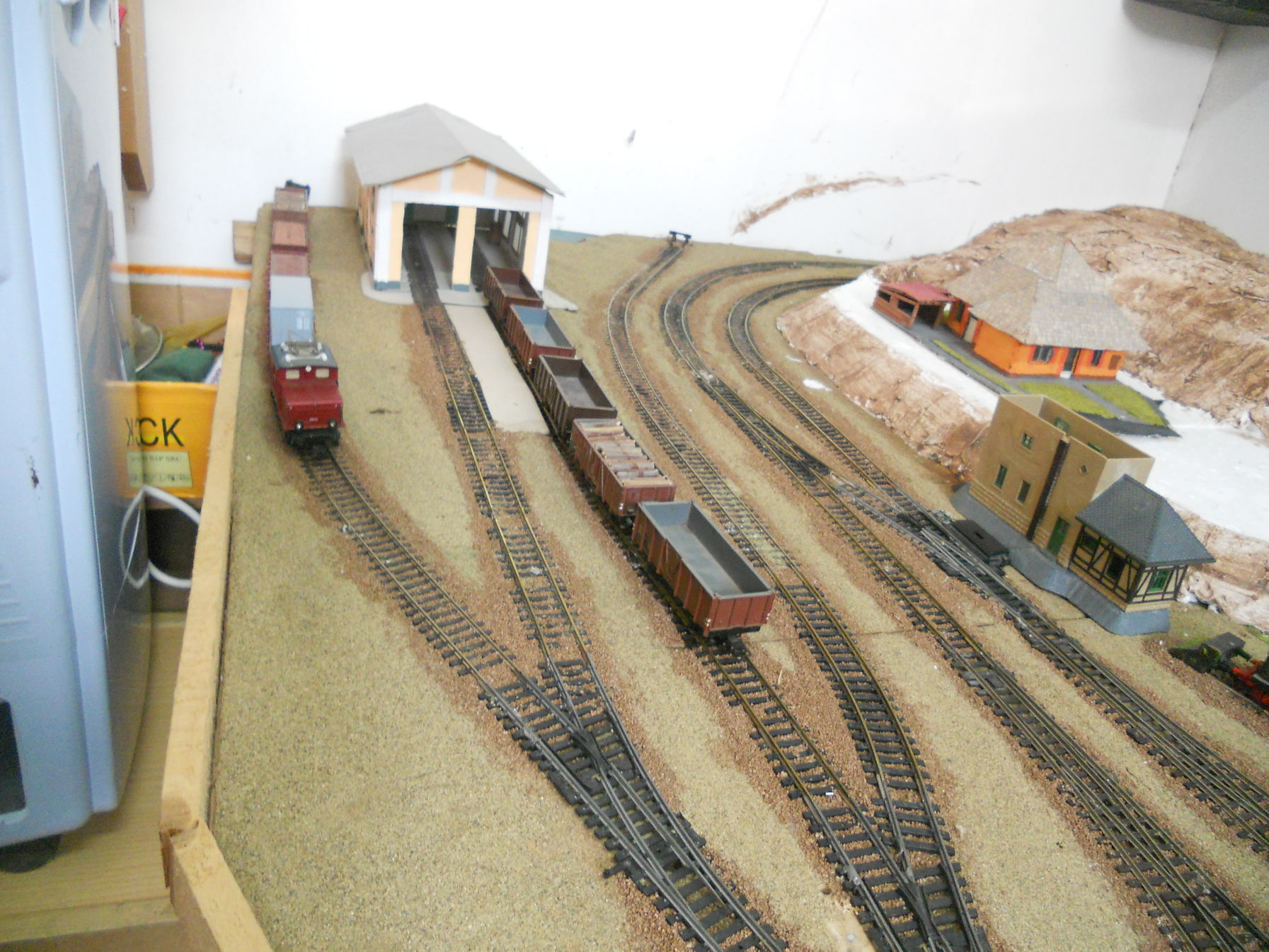

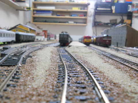

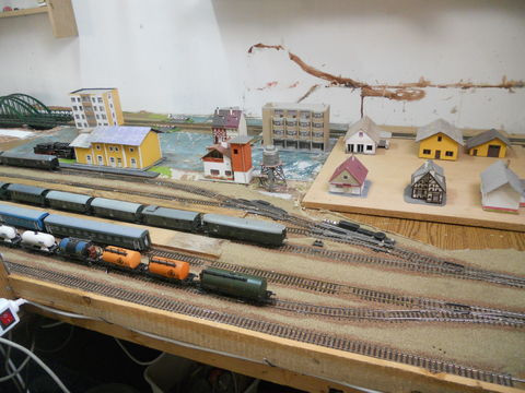

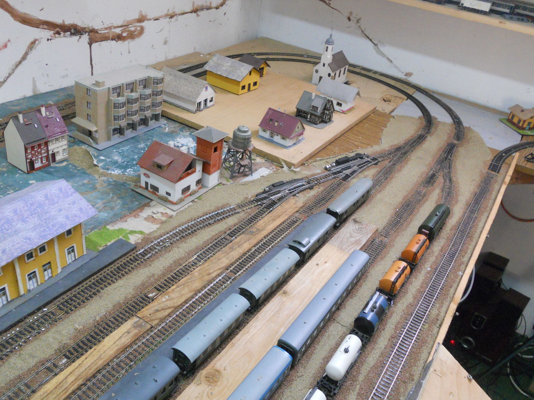

Most már kezd látványosan megújulni az asztal. Az új vágányrendszer ugyan kevesebb szerelvény használatát teszi lehetővé, de sokkal látványosabb lesz az üzem, a tároló csonkák és a deltavágány által. Ha pedig a teljes pálya fölé elkészül a felsővezeték az még egy érdekesség lesz, mivel a felsővezetékről táplált gépek szabadon mozoghatnak a teljes vágányrendszeren és egy egyszerű áramszedő lecsukással bárhol leállíthatók. Na és természetesen felsővezetékről egyenáramú villamos mozdonyok is üzemelhetnek majd a pályán. A Piko E44 és E69 gápek biztosan bekerülnek a flottába. No meg egy két érdekesebb Kleinbahn és Lima mozdony megjelenése sem kizárt...

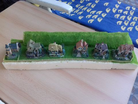

valahonnan évekkel ezelőtt papír modellház mintát is töltöttem le, még ki is nyomtattam szinesben, de azóta sem rajtam össze, persze már nem elékszem az oldal címére, de keresgélni kel, mert biztos hogy van, sőt még villamos papír makettet is találtam letölthető, kinyomtatható verzióban !

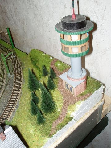

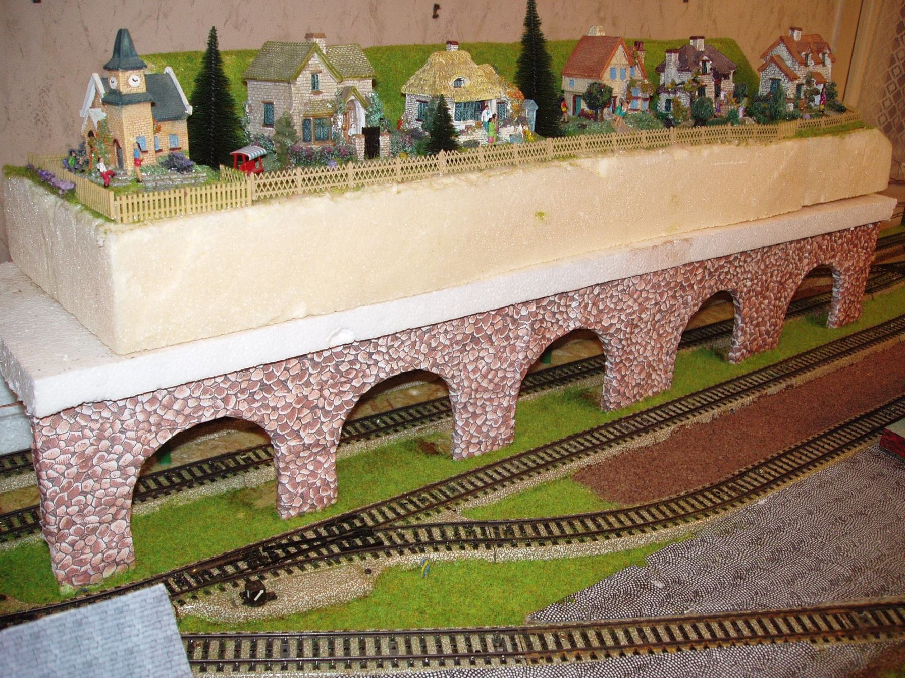

Készül az alagút feletti kis nyaralótelep. Egyelőre még csak a házak vannak a helyükön és halad a füvesítés. Ezután jön a sok kis apróság, fák, hinta, padok, emberfigurák, stb, stb. Lassan de újra terepasztal formája lesz a jelenlegi roncstelepnek.
Az épületek nem H0 méretűek, inkább valahol a TT és N között vannak. Régen szokás volt az asztal távolabbi részén egyel kisebb méretarányú épületek használata. Így optikai csalódás lépett fel a szemlélőnél, sokkal nagyobbnak tűnt az asztal mint amekkora a valóságban volt. Ez is a 60-as évek egyik trükkje, így tökéletesen illik a Märklinarium arculatába. -

A siklás problémája leginkább az utóbbi időben járta át párszor az agyam, de ha már a pályaépítésnél tartunk ezzel kapcsolatban van volt egy másik téma is amit felvetettem korábban, az ágyazat realisztikussága. Kavicsszórással és ragasztással nem szeretnék foglalkozni, elnézem ahogy más bemutatja a youtubeon hogy kell csinálni, de nekem az már túl "bonyolult" mélysége a témának és valami egyszerűbb ám kevésbé műanyag hatású dologra van szükségem. Van többféle ágyazatos sín, illetve képbe jöt a flexibilis sínágyazat amivel kapcsolatban negatív véleményt kaptam, úgyhogy ha más meggyőző alternatívát nem találok az előbbi marad végleges megoldásnak.
Első körben pedig gondoltam ha már úgyis elmerültem az amerikai vasútmodell márkák világában szerzek pár Kato ágyazatos sínt, a neten talált képek alapján meggyőzőnek tűnt a látvány, illetve ami még mellette szól hogy minőség szempontjából az egyik top amerikai-japán gyártóról van szó.
A sínek ma megjöttek és össze is hasonlítottam a ROCO geoLine-al.
A Kato látvány szempontjából jobban, vagy egész jól mutat, ha csak ezen múlna a dolog elég nagy esélyes lehetne, ám a sínek csúszkás illesztése sokkal lazább mint a geoLine esetében, így félő hogy nagyobb eséllyel fordulhatnak elő érintkezési problémák. Ezt mindenképp tesztelni kell ha úgy alakul hogy Kato sínekből építem meg a pályát, a geoLine viszont ettől függetlenül kiesik a képből, amikor bevásároltam belőle igazából nem is terepasztalban gondolkodtam hanem szőnyegvasútban, az ágyazat látványa nem foglalkoztatott.

Ma újabb múzeális darab vált működő képessé. A bal oldali BR23-as már több mint másfél éve nálam van. Roncsként érkezett, hónapokig épült újjá. A jobb oldali R23-as néhány hete érkezett működés képtelen állapotban. Ma ez a mozdony is életre kelt. Mind a két gép kifogástalanul működik, annak ellenére, hogy a két gép együtt több mint 120 éves!

Újabb házi feladat érkezett! Van már egy BR23-as gépem, itt a második. Ez még annál is öregebb, ebben még régi háború előtti csillagkerekes irányváltó van. Igazi nyamm nyamm! A BR89 pedig már a sokadik a típusból.
A BR23 motorja be volt szorulva, nem mozdult még kézi noszogatásra sem. Szét kellett szedni a motort teljesen. A WD40-től sem mozdult a forgórész, bele volt gyógyulva a tengely a csapágyba. Csavarhúzóval kellett szép óvatosan kipajszerolni a forgórészt. Takarítás és olajozás után viszont úgy indul a gép mint a svájci óra. Hiába a 60-70 év, a név kötelez.
