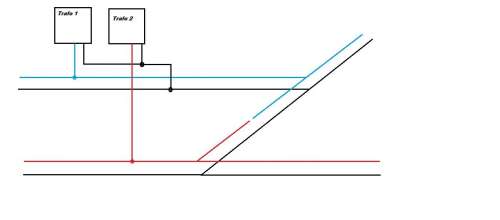

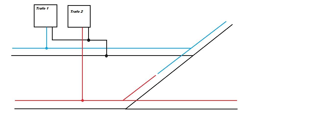

Ez a Z kapcsolás néven emlegetett dolog amikor két trafó van, vagy három, négy, stb, közös az egyik sínszál, a másik pedig megszakítva a pályák között, minden pályának saját trafója, átmenetnél a trafóknak azonos irányban azonos fokozaton kell állniuk, hogy sima legyen az áthaladás.

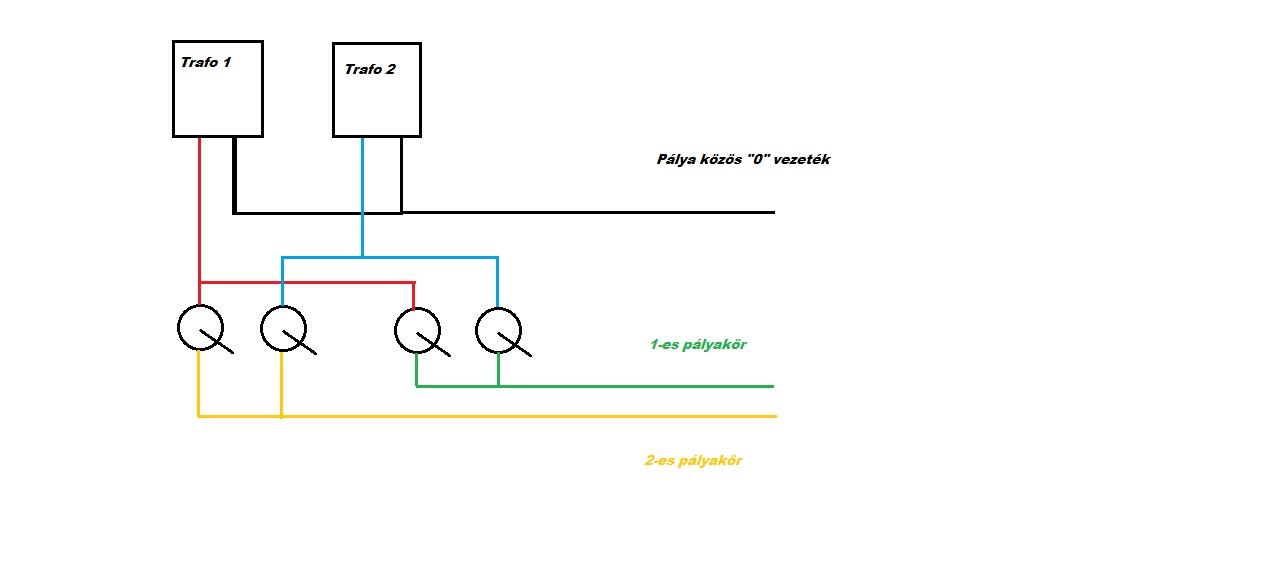

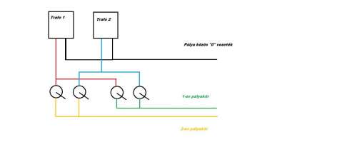

Ez meg az Ü néven emlegetett a könyv által. Annyiban más mint a Z, hogy minden trafóhoz annyi választó kapcsolót teszünk ahány szakaszra osztottuk a pályát és egyazon trafóval végig tudjuk vezetni a vonatot valamennyi pályakörön, illetve bármely trafó bármely pályakörhöz hozzárendelhető.
Persze ez is továbbragozható 3, 4, X+1 tranzformátorig -
YanezTTrain
Ha a kezed ügyébe kerül Linzbauer Tamás vasútmodellezés könyve abban benne van, de összeszedem az agyam, - meg előszedem a könyvet
és lerajzolom.
Ezért jó a váltóáram! Nincs zárlat, csak jövök megyek egyik szakaszról a másikra. Na persze vannak hátrányai is. Ha egy irányváltó megvadul...
