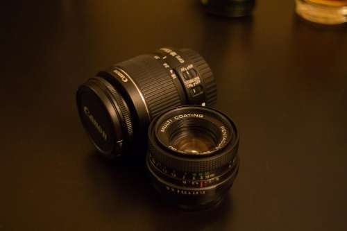

No, nem rég ment itt az 50mm 1.8-as optika őrület. Ma megjött a chipes M42 adapterem. Átmentem apóshoz, aki az apjától jó pár régi gépet és optikát állított ki az olvasó szobába és lecsaptam egy-két darabra. Kattintottam párat a szobában, vaku nélkül, nem mondhatni ,hogy jó fényviszonyok között. És igen, fotózni se tudok még
Vélemények jöhetnek azért. Az első kép csak a sok macskás miatt.
Kicsit kellett konvertálnom, hogy méretileg fel tudjam tölteni, de remélem a lényeg átjön. UP, a linkeket elb@sztam, de nincs erőm javítani...sorry.
50mm 1.8f Pentacon
29mm 2.8f Pentacon
