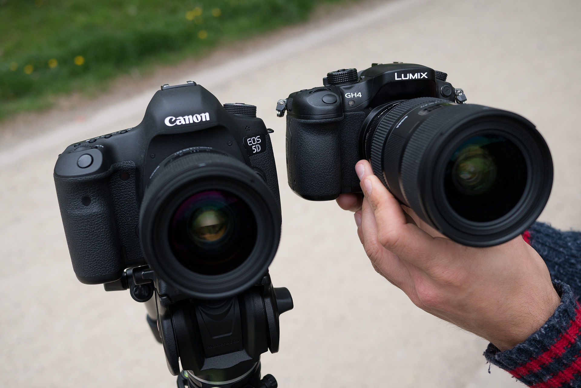

bbkmachine #30551 üzenetére
LOL! Nem mind, GH3, GH4 meglehetősen nagy lett, kényelmes fogni, a markolat magassága (grip nélkül) Canon ###D szint, a vastagságát pedig jól mutatja ez a kép 5D-vel összehasonlítva: [Link]
De a kisebb szériás G6 is kellően nagy lett: vs. 650D.
Persze vannak kisebbek, mint a közvetlen példa is mutatja van rá igény, de így általánosságban leírni a MILC-eket...
