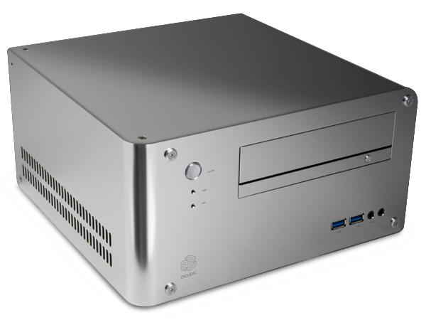

Milyen cpu menne bele?
sb
Oliverda #20424 üzenetére
Alapterületre a Coolcube sem nagy. Kicsit magasabb, mint kéne, de elfér bőven egy 2 slotos vga.
Hűtés kérdéses és a paneltápot bele kell erőszakolni.
De amúgy jó cucc.szerk: A HookR által javasolt E-D3 kb ugyanez csak az még nagyobb. Cserébe a felső venti jó hűtést eredményez.
Teljes magasságú vga-hoz kevés lesz ez a 25x25x10-es méret szvsz amit belőttél. Hűtésben is necces lehet.
Vagy ha annyira kis fogyasztásról van szó akkor APU kell és nincs gond a vga hellyel. -
