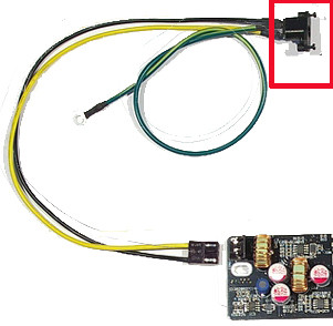

Urak!
Nem tud valaki szerezni csavarokat a dcdc táp bemeneti aljzatához?
A piros kerettel jelzett aljzat szerelőcsavarjaira gondolok.

Pisztillus
#8874
Miféle kivezetés hiányzik? A dcdc tápcsati?
