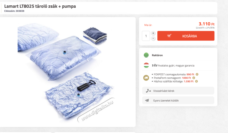

miért kellene bütykölni??? le írtuk többször is, hogy van készen, jól használható szárító, tárolásra meg a vákuum zacsi. Értem én, hogy amit magadnak csinálsz, az elvileg ingyen van... amúgy igazából nem.
Sokszo belefutottam én is ezekbe a zsákutcákba, aztán a végére rájössz, hogy volt rövidebb út is, csak nem érdekelt.

Hardened akkor kell, ha mondjuk karbon szálas filát akarsz nyomtatni. Vagy világítósat. Azok koptatják. A sima PLA, -Matt, -Silk nem okoz gondot, jó a stainless steel.Filament szárító: Ha "nedves" helyen van a filament, mondjuk a lakásban, ahol 45-60% között mozog a páratartalom, akkor időnként szárítani kell őket, mert nem lesz szép a nyomtatás, könyebben törik a szál.
Erre vannak készen kapható készülékek, nem kell mindjárt nekiállni barkácsolni. Persze ez az utóbbi sokkal olcsóbb lehet, mint egy készet venni. De ehhez időráfordítás, ügyesség, találékonyság kell. Nameg mázli, hogy megtaláld a megfelelő dobozt. Neten sok variáció van ilyenekre, csak épp a doboz nem beszerezhető a környéken. Anélkül meg megette a fene.
Emellett célszerű az anyagot légmentesen záró dobozba vagy zacsiba tenni, ha nincs használtaban. -
