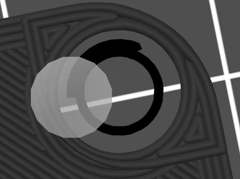

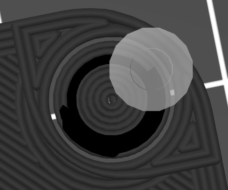

A lyukakat pont sosem fényképeztem le. De itt egy kép a szeletelésről. Középen a szürke körök a support, aztán egy vékony levegő, ott látható a plate, majd a tárgy ismét szürkével jelölve.
A fekete rész az, ami ismét a tárgy és a lyuk alja. Ez már a következő réteg, míg a szürke az alatta lévő réteg. Mint látható, először ezzel kezd. Ha nincs support, akkor is így csinálja. De hihetőbb, ha megmutatom.
Nincs support és simán a levegőbe nyomtatná. De ott nem fog megállni, vagyis nem lesz szép, sima.
Ez egy M3 csavar fejének a helye.Anyagnál PLA/PETG páros. (Más anyagnak más a párja.) Ezek nem tapadnak igazán egymáshoz, csak épp a nyomtatás idejére. De itt arra érdemes figyelni, hogy a PLA ne Silk legyen, mert az nem fog a PETG-re tapadni. Tapasztaltam.
Ezt a házat fekete PETG-ből nyomtattam és fehér PLA-t használtam support interface-nek. A szín mindegy, de célszerű eltérőt használni, hogy egyértelmű legyen, mit kell leszedni. Van, hogy a support elválik az interface-től, így azt külön le kell szedni a tárgyról. De az már nagyon könnyen lejön. -
