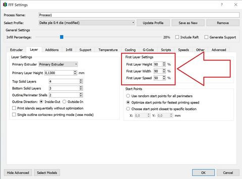

Külön-külön process kell az adott régióra amiben más és más amit szeretnél: Different Settings for Different Regions of a Model

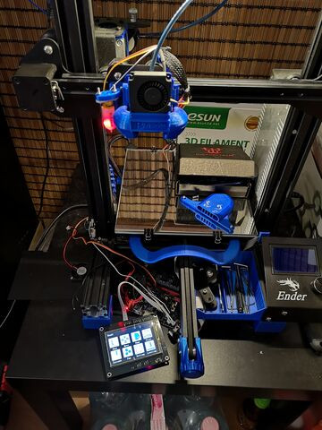

Minden bekötve! SKR1.3+BLTouch+TFT 35+bmg. Persze még a lapnak kell valami box, meg szépen el kell majd rendezni a kábeleket, mert némelyikét a harisnya miatt, és a rövidsége miatt elég nehézkes volt bedugni. De legalább úgy tűnik működik a BLtouch is. Bekapcsolás után egyből csinálta a tesztet és nem villog már.

Pl. Cura-ban fajtánként lehet állítani, illetve magasság függvényében lehet gyorsítani. Bővebben: Cura speed settings -
Joshi
Érdeklődnék, hogy mi a módja az egyes layerek nyomtatási sebességének beállításának?

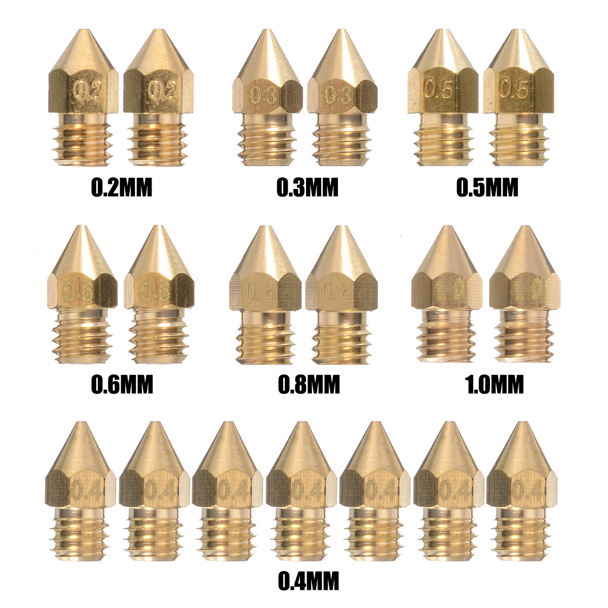

Rendeltem már utólagos szetet MK8 nozzleból Enderhez.
Hasonló a különbség nálam is mint amit írtál, nálam simán mennek.

Nem ismerem, de ahogy látom ez maga egy komplet készlet.
Én ilyet vettem:
Ami elsőre érdekes, hogy ahova befut az anyag/PLA belső furat mintha keskenyebb lenne, mint a gyárinak. Ennek ellenére számtalan helyen olvasom, hogy jó cr-10 hez és ha jó cr-10 hez jó ender 3 hoz is.
Arra gondoltam más is vásárolt már ilyen réz fejeket.

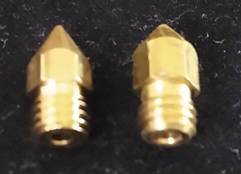

Ender 3 tulajként elfogytak a gyárilag mellékelt fejek és kénytelen voltam rendelni. 1-1 fejet kitisztogattam, hogyha nem lenne jó az új, de praktikusabbnak hiszem cserélni, mint szenvedni a kitakarítással.
Olvastam külföldi fórumokon, hogy a mk8 /CR-10 es fej jó az ender 3 hoz, csak meglepődtem, mert szemre kicsit más a fej formája (rövidebb a csavarhúzó fogó szögletes rész) és kisebb a belső furat a PLA nak, de a menet pontosan ugyanakkora.
Új vs régi:
ebből vettem:
Valaki próbálta már?

Hát ezzel a BLTouch-al meggyűlt a bajom tegnap. Bekötöttem, de pirosan villog bekapcoslástól kezdve. Olvastam ezt az Antclabs honlapján:
2) if the red LED in BLTOUCH flashes at 80% duty right after the 3D printer is switched on, please release it with S60 or S160.
It's a message to check Wiring because your 3D printer board is already sending a control signal to BLTouch before BLTouch power is turned on. Don't worry, your 3D printer and BLTouch work perfectly even if the Red LED flashes at 80% duty.
Viszont Pronterface-en hiába próbáltam beírni ezeket:
Probing with Touch Switch Mode(M280 P0 S60) ← only Smart V2.1 and later
Step 1 : Push-pin Down(M280 P0 S10)
Step 2 : Touch Switch Mode(M280 P0 S60)
Step 2 : Probing(keep M280 P0 S60)
Step 3 : Push-pin Up(M280 P0 S90) after Zmin triggeredsemmire nem reagált, azt írta ki, hogy unknown command, ha jól emlékszem.
Megpróbáltam megfordítani a fekete és fehér kábelt, hátha mégis rosszul raktam be, de ugyanazt produkálta úgy is. (próbáltam volna a multimeterrel kideríteni melyik a föld, de gőzöm sincs mi az a rövidzár mód, nem találtam rajra, csak egy dióda teszelést).
Másrészt meg a TeachingTech videó alapján a marlin-t próbáltam beállítani, átírtam, beírtam mindent úgy, ahogy ő is csinált, de hibát kapok folyton a fordításnál. Majd este bemásolom mit ír ki.
De erre a piros villogásra nem tudok rájönni egyelőre, hogy mitől van, és hogy miért nem reagált semmilyen parancsra. -

PLA-hoz általában a 200 fok jó szokott lenni, 60 fokos beddel.A felválás általában a nem megfelelő szintezés és/vagy a nem megfelelően tiszta asztal miatt szokott lenni.
Én Isoproppil alkohollal szoktam letisztítani az asztalat minden nyomtatás előtt.
Az sem ördögtől való, hogy sima ragasztóstifttel lekened vékonyan az asztalt azon a területen, ahová nyomtatni fogsz, miután már felmelegedett, majd így kezded el az első réteg nyomtatását.
Szintén szokás az első réteget vastagabbra állítani, pl. 0,2-es rétegvastagságú nyomtatásnál 0,3-ra, illetve növelni az első réteg szélességét 105%-ra, szintén segítik a jobb tapadást.
Az is lényeges, hogy PLA esetében az első rétegnél még ne menjen a tárgyhűtő ventilátor, majd fokozatosan érje el a max fordulatszámot az 5. rétegig. -

Meglett az első "nagy" nyomtatás a beállítás után.
Mit javasolnátok, miket lenne érdemes állítani? Látszólag elég katasztrófális az eredmény. És ezek a kiálló szállak mennyire normálisak?
Azért nincs a hajó befejezve mert felvált az asztalról. Erre van valami okos trükk vagy beállítás? Előtte zsírtalanítottam rendesen mosószeres vízzel és tisztára töröltem törlőpapírral.
