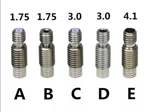

Ahaa, a képen lévő összekötő csavarok bol most jelenleg a B verzio van bent mert az A verzióban szereplő kis teflon cső darabot nem raktam bele eddig, akkor talán az lehet a baj? Mert keresztmetszet változás van ebben a menetes csőben és a teflon cső nem tud elmenni a nozzleig mert ahogy látszik is 2 felé menettel megy a dolog és a hotendes végződésben kisebb is a furat.
Szabix01

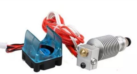

Jagi
Sentinel80 #18183 üzenetére
Rendeltem már utólagos szetet MK8 nozzleból Enderhez.
Hasonló a különbség nálam is mint amit írtál, nálam simán mennek.
Sosem cserélek fejet szín váltáskor, áttolok 100mm anyagot és mehet tovább.
Melegen cserélek színt, ha valami megakad, akkor a bowden végéből levágok 2-3mm !egyenesre!.
Nozzle kiteker 4-5mm, bovden bedug ütközésig, nozzle beteker.
Ajánlatos hővezető pasztázni a nozzle menetet. -
Saccco
Én mindenre V6-ot veszek.
