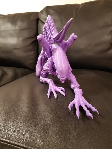

Miközben kezdő nyomtatósként próbálom tanulni a beállításokat, az egyik ismerősöm
kérdésére megmutattam ezeket az Alien képeket, hogy nézd, ilyeneket lehet vele nyomtatni.
Meglepő volt a válasz:
"Ezért örülök én, hogy pornós csajok képei vannak a neten, mert inkább azt nézze a fiam, mint az ilyen filmeket"
Való igaz, hogy ott is vannak szép részletek, de arról nincs fenn modell a thigiversen. -

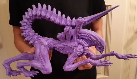

Kedvet kaptam én is egy xeno-hoz
Gondoltam lehetne némiképp nagyobb, ha már ennyire szép a modell, sok a detail.
Az első láb kinyomtatása közben jöttem rá hogy a 200% lehet picit sok, de akkor már nem volt visszaút(Még sok van hátra, becsiszolni, alapozni, festeni, majd rakok fel képeket menet közben).

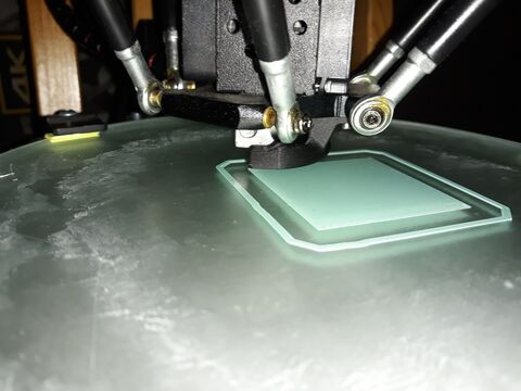

Joshi

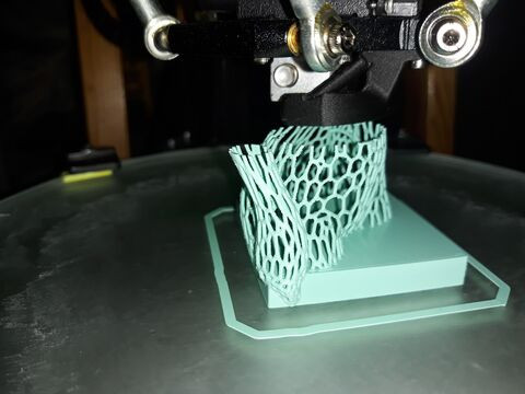

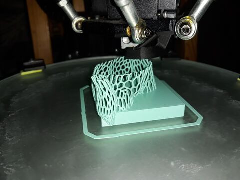

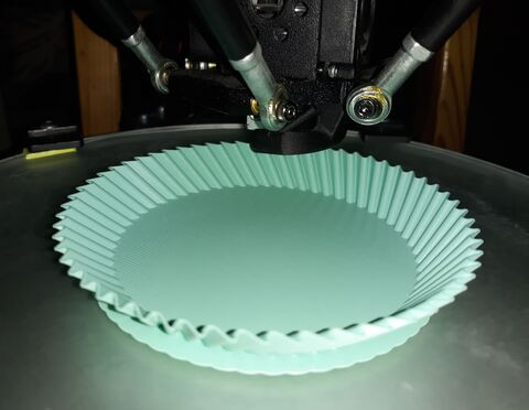

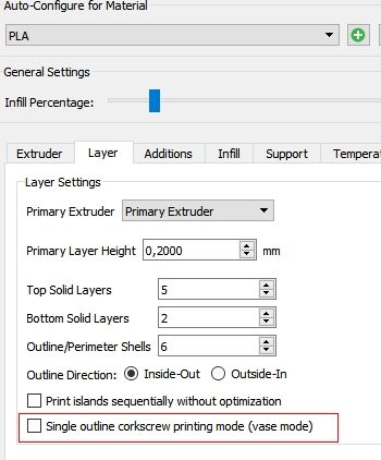

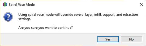

Köszi. A Top solid layers volt a kulcsszó.
Remélem váza lesz belőle.

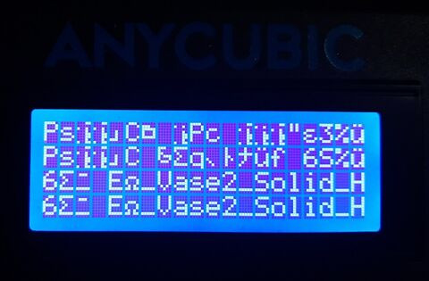

A nagyobbik probléma az, hogy a kijelzőn krix-krax betűk jelentek meg. Volt már ilyen, de az nyáron volt amikor gyanítom túlmelegedett az alaplap mert akkor még nem volt hűtve. Akkor le is állt a nyomtatás. Most viszont hűtve van az alaplap, de megy azóta is a nyomtatás. Szerintetek állítsam le? Vagy?

izisz
Ha bepipálod, akkor a "prepare to print" megnyomása után szólni fog, hogy "helló, tető, infill, retract ki lesz kapcsolva, akarod-e, biztos vagy ".
Ha ezt nem dobja fel, akkor más beállítás hibád van.
Egyébként rémegyszerű a story: Top solid layers-t 0-ra állítod és rögtön nem lesz tető
(Preview-ban ellenőrízd, hogy tényleg váza módot generáltál, ha a Z emelkedés nem folyamatos, akkor vmi félre ment) -

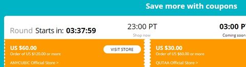

HornedReaper
3 és fél óra múlva, 60/120 USD Aliexpress kupon Anycubic 3D nyomtatós termékekre Érdemes rögtön 3D nyomtatót is a kosárba tenni aztán 11-én kifizetni, EU raktárból ÁFA- és vámmentes lesz
Enderest és Creality-st megszereztem (2db 50/100 kupon)..
[link] -

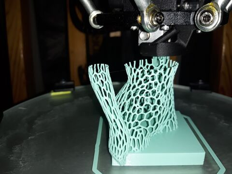

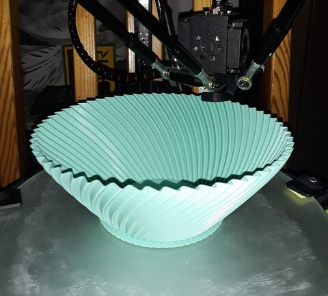

Egy kérdés. Nyomtatnék egy vázát, de a modell mindkét vége zárt. Az S3D-ben van rá mód hogy a teteje nyitott maradjon? Vagy hogy van ez?

Biztosan nagyon sok idő, mert ahogy néztem, a nyúlványokat nagyon lassan készíti hogy ne szakadjon el.

Dyingsoul #19306 üzenetére
Nagyon meg kell gondolni hogy 300mm-es méretbe neki álljon az ember. Persze minden beállítás kérdése, de 0,13-as rétegvastagság és 25-45 mm/s sebesség mellett voltak alkatrészek amik 15-18 óráig tartottak. Szóval nagyon sok munkaóra ezt kinyomtatni. Arról nem is beszélve, hogy nagyon meg kell tervezni merre forgatja az ember a modellt. Első körben a fogak és karmokat kell kinyomtatni hogy azok milyenek lesznek, mert nagyjából ott lehet elbukni az egészet. Minél kisebb méretben nyomtatjuk, annál rosszabbak lesznek a kis és részletes részek. PLA nagyon törékeny, ezzel is számolni kell.
Az összeragasztásokat lefestettem, de ez a festék nem annyira fedett. Nekem így feketén is nagyon tetszik, de lehet hogy egyszer nekiállok lefesteni.

Dyingsoul
Most néztem meg jobban, hogy a kulacs nem a méretek szemléltetése végett szerepel a képen...

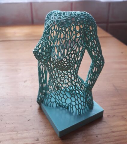

Bocsi... És talpnak mit készítesz hozzá? A thingiverse kommentek között láttam pár ötletet, de te szerintem jobban utána járhattál már.
A festés azért lehet érdekes mert a ragasztások nyomait szépen eltüntethetné.
Azért érdeklődöm ennyire mert bátyám is Alien fan (én is) és karácsonyra gondoltam lehet megcsinálom csak nagyon macerásnak tűnik, nekem lehet nincs ilyen jól kalibrálva a nyomtatóm de hát próba szerencse. -

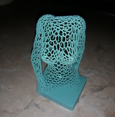

Joshi
Dyingsoul #19304 üzenetére

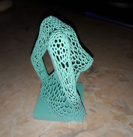

Nem áll meg hiszen csak két lába ér le a talajra. Láttam olyan képet a neten, hogy egy pálcikával van alátámasztva. Én azt nem akarom, inkább készítek hozzá egy talpat. Festés lehetséges, de jól néz ki ezzel a matt selyemfényű fekete színben is.
Most ezt nyomtattam 10cm-es magasságban pasztell türkiz színben.

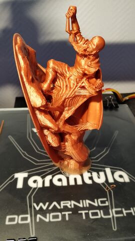

azbest

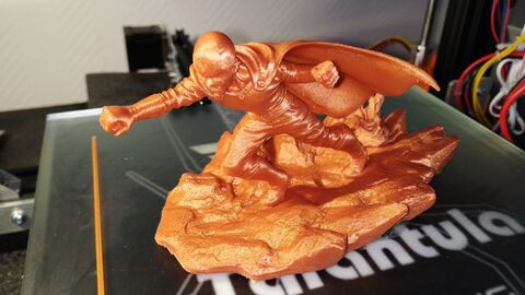

zsolti_20 #19300 üzenetére
Challenge accepted
Azért nem lett minden tökéletes. Én a "javított" modelt nyomtattam, lehet mégis inkább az eredetivel próbálkozom később. Hát annak az alján az ovális plusz talp olyan vékony, hogy el is törtem rögtön leszedéskor. Úgyhogy utána letéptem
A szatyor viszont alapból nagy kihívás volt... sehogy sem akarta a support észrevenni.. végül a tree supporthoz grid-es kitöltést választottam és úgy tologattam a modelt, hogy kb alá essen a rács, azzal nagyrészt megtámasztotta. De eléggé cafatos lett a zöldség, meg leszakadt a szatyor füle. Lehet a retractot sem vettem kisebbre a múltkori nyomtatás után, a köpenynél az íven kicsit van ahol nem sima. A talp alá végül support blockert tettem, itt a modell szerkesztő szövegeket írt, aminek abszolút nem kell support.
Spektrum rozsdás réz színű filament. 195/70, 210 kezdéssel, gluesticckel.
