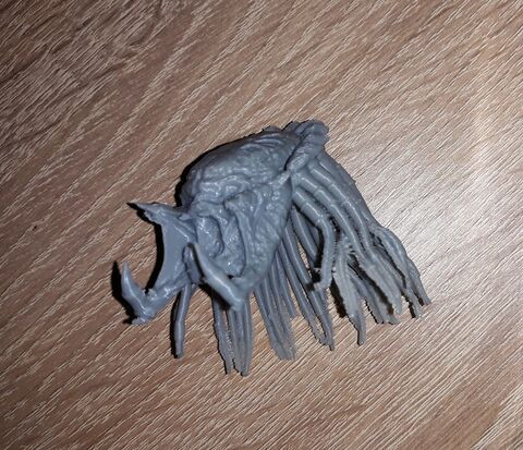

A szálazást a kalibrálással (step, flow, retract) lehet megoldani.
A szálazásra talán a PLA a legkevésbé hajlamos. Persze kalibrálás nélkül nem fog ez se menni. Ha nedves akkor is szálaz.Egyébként a szálazás témára izisz írt egy összefoglalót.

Szerintem PETG-vel könnyebb nyomtatni, mint PLA-val. Egyedül a szálazás részt nehezebb megoldani.(#18266) Joshi :
Retract-ot kellene inkább kalibrálnod, mielőtt ilyesmiket nyomtatsz. Utána lenne ámulás, hogy mit tud a gép.(#18268) Joshi:

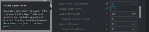

Pont ma reggel találtam egy számomra új funkciót a Cura-ban:
Brim support alá...(#18270) Joshi:
