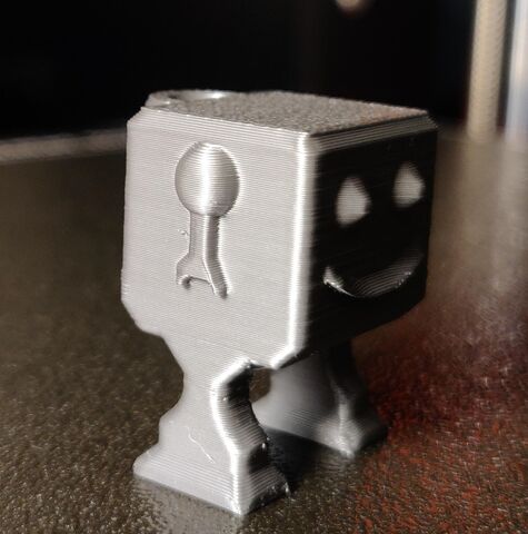

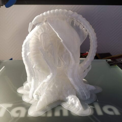

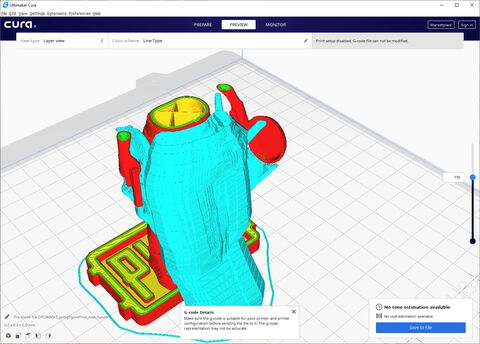

DarkByte

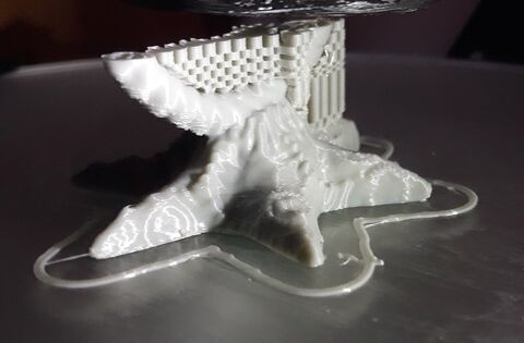

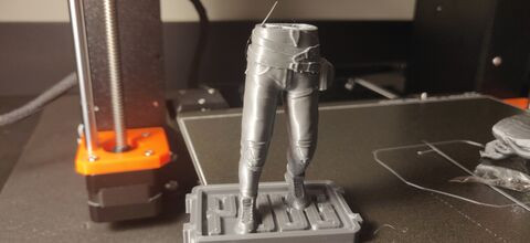

Ezt a modellt szeretném kinyomtatni, de eddig nem sok sikerem van vele.
Cura tree support-tal próbálkoznék, mert a Prusa Slicer elég durván "felállványozná", amit tippre az életben nem szedek le róla.
Viszont a jobb kar annyira apró ponton érintkezik a support-tal (kb. csak a puska csöve), hogy egy magasságban letörik amint oda jut a nyomtatófej. Tippre el deformálódik annyit, hogy hozzá érjen.
Ez volt a legmagasabb eddig amíg eljutottam vele. A karokat nyilván a support tartotta volna itt még, de azt levettem. Egyébként a minősége rendben lenne, de nem tudom melyik beállításhoz nyúljak ami jobb support-ot eredményez az ilyen miniatűrökhöz? Gondoltam rá, hogy megpróbálom a Meshmixer felé support generátort, de az ránézésre meg gyengébb szerkezetet épít.
Így néz ki amúgy a support abban a rétegben, ahol letörik a karja:

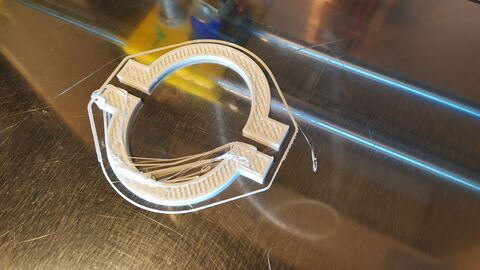

Ma csinaltam egy olyan nyomtatast, sima megszokott cura beallitasokkal elso reteg PLA-bol, majd pause, filament csere ABS-re, emeltem a hofokon 5fokot, majd folytattam a nyomtatast.
Egesz jo lett, nem tudtam szetszedni a ket anyagot, pedig fogoval tepkedtem a brim-et, es ugysem jott szet.
Szoval ABS uvegre letapadas gondok megoldva. -

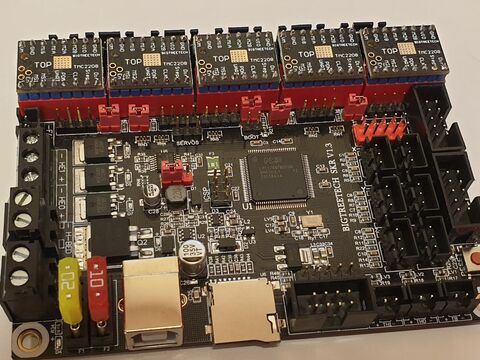

Mr.Csizmás
bepattintottam az ender3 speckós SKR-t, a következőek a gondok:
- fordított tengelyek
- home xyz nem megy
- serial port nem csatlakozik octoprinthez
- bootnál tmc connection error-t ír.halpplz

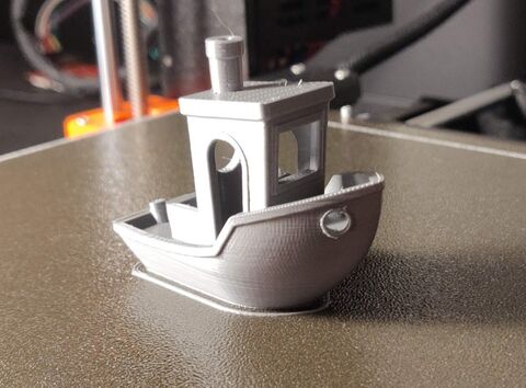

Most éppen ezt a modellt nyomtatom szürke Gembird PLA-val, eddig jónak tűnik.

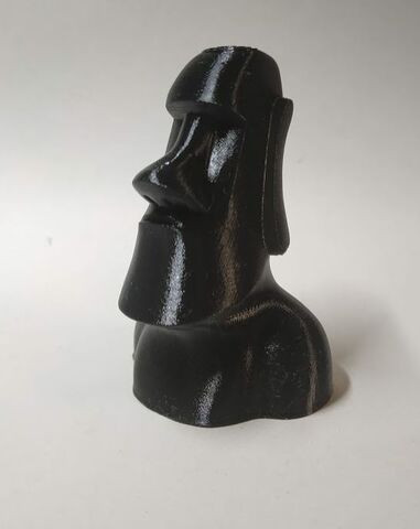

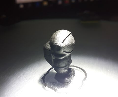

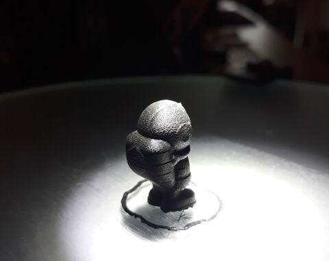

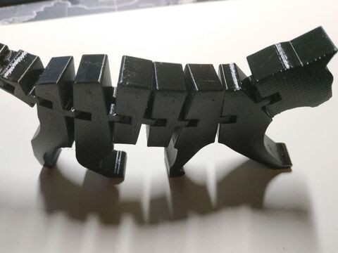

Sajnos a csillogó feketét nehéz fotózni de itt van belőle egy flexi macsek és egy moai fej:
Jó anyag, jól tartja az alakját jól bírja a hajtogatást. Én mondjuk egy alap Ender 3 Pro-val ugrottam neki semmi nagy átalakításon nem esett még át. Csak a szokásos sárga rugó asztal álltáshoz , fém extruder, zajcsökkentő damperek /OFF] -

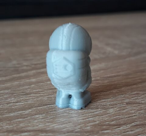

dugesz77
Ezt rendeltem.

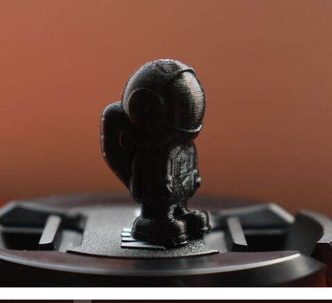

Tegnapi 2,5 centre kicsinyített űrhajóst is próbáltam belőle, szép csillogós: -

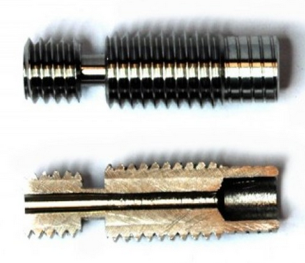

zsolt320i
Egy pár napja írtam, hogy az E3D-vel szeretnék PETG-t nyomtatni.
Nagyon hasznos tanácsokat kaptam tőletek, viszont 1 dologra amire felhívtátok a figyelmem azt mindenképp meg kell oldjam.
Javasoltátok, hogy a PTFE cső miatt 240 felé nem menjek, viszont ahogy látom nagy az esély arra, hogy ez a hőmérséklet kevés lesz.
Mivel Direct Drive-ot nem szeretnék (túl nagy változtatás, és nincs hozzá időm, meg türelmem), ezért arra gondoltam, hogy a heatbreakkel kéne valamit csinálni.
Erre megoldásként ezt találtam: hetbreak
Két kérdésem lenne:
1. Szerintetek ez (All metal heat break) megoldaná a problémámat? Lehetne nyomtatni vele PETG-t vagy akár ABS-t is?
2. Több méret és kialakítás létezik belőle, a stock Ender 3-hoz milyen/melyik kell?Thx!

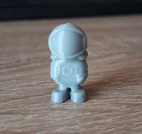

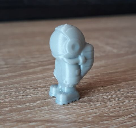

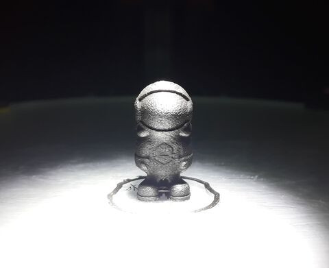

azbest

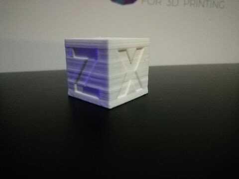

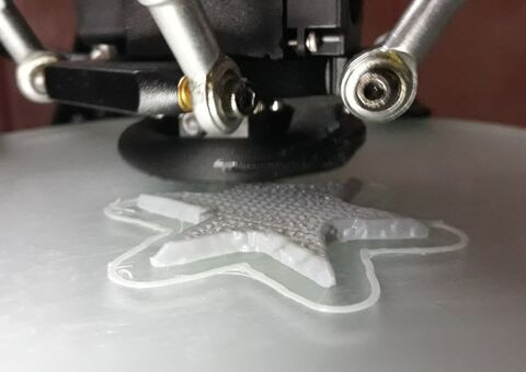

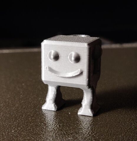

Nyomtattam egyet én is. 25mm (25%-ra véve). Cura. felszín 30, belseje 60as sebességgel. Picit egyik lábát felemelte, lehet belelépett valamibe a tisztítatlan asztalon
0.1 rétegvastagság, 225fok első réteg, aztán 215. Asztal 70 az üveg miatt. 10 % line kitöltés. Kicsit ferde a z rudamPóbáltam értelmesen fotózi, de rá kell jöjjek, hogy jó szórt fény nélkül mindig a csillogó rétegek látszanak. Plusz a telefon szénné tömöríti a képeket
Nincs esetleg alulextrudálás nálad?

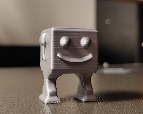

DarkByte #17407 üzenetére
Sikerült igen sokat javítani az overshoot problémán.
Amiket csináltam (a korábbi Y szíj feszítésén túl):
- X/Y pulley csavarok újrahúzása (a motor tengely lapos felét kell előbb tökig betekerni, majd a másikat, ameddig csak lehet)
- X szíj feszítőt amennyire lehet behajtottam (nem akartam az extruder fejet szétszedni, szóval gondoltam hátha ez pont elég lesz)Úgy gondolom ez már elég jó hogy ne zavarjon tovább
Ami hiba maradt még az a seam effektus a lábon. De ez meg lehet a felbontás miatt van, hogy ez a része a tárgynak már van olyan kicsi, hogy nem 0.15mm-el kellene szeletelni.

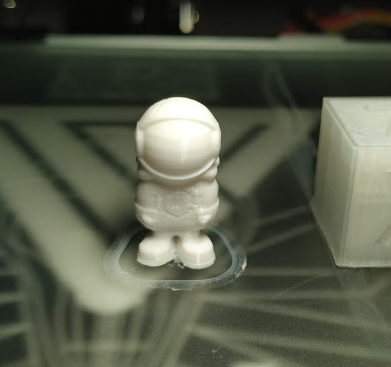

Joshi

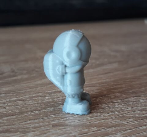

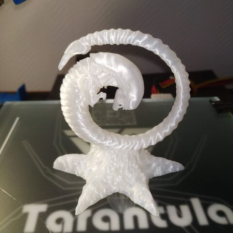

Kinyomtattam az Astronautát, nagyon cuki lett. A modell 25mm magas. Nem hibátlan, de ilyen kis méretben szabad szemmel alig látni a hibákat.
Irány megkeresni és írtani az Alieneket.

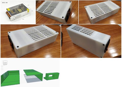

Végül 3 darabra vágva, plusz csavarhelyekkel sikerült nyomtatni. Bár végül rájöttem, hogy van ahol így túl nagy lett a tűrés, lötyögős. Van amelyik tápon lévő csavarhelyet picit elnéztem
Meg egy-két helyre lehetett volna még a csavarba kapaszkodó fület felvarázsolni, hogy pl a csatlakozó felőli keskeny oldalak is külön rögzítve legyenek.

DarkByte

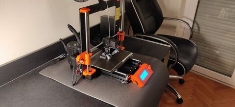

Az Y ékszíjon még tudtam feszíteni egész sokat, lement 268-ra a selftest alapján az értéke.
És az asztal mozgás jelentősen halkabbá vált. Úgyhogy már csak ezért megérte. (Na igen, ezt a legelején raktam össze és ötletem se volt mennyire kellene megfeszíteni).Újra nyomtattam a robotot. De mondjuk ezt nem lassítottam le 75%-ra, hanem hagytam 100%-on. (egyébként a 0.15mm Quality PrusaSlicer profillal van gcode-osítva ez a modell).
Bal oldali az előtte, jobb oldali az utána (nem pucoltam le róla a felesleget, azért van a karján az a kis darab).
Egy picit mintha javított volna. A szeme alatt az a vonal nem ugrik most már ki.
Most még azt olvastam a motor pulley-knál a csavarok ha nincsenek rendesen megszorítva az is okozhat ilyen ráncosodást. Meghúzgáltam újra, de ma már nem kezdek bele még egyet nyomtatni.
Próbáltam elcsavarni az asztalt a Z tengely felé, és nagyon minimális mozgás van és ahhoz is erőltetni kell. Szóval nem hiszem hogy azzal lenne a baj, hogy az u-bolt-okat nem jól húztam meg. Persze biztosan nem tökéletes, mert a kit-ben adott fogó volt kéznél és azzal eléggé szenvedős volt.
Igazából viszonyítási alapom nem nagyon van, hogy ez már jó minőségnek számít-e vagy sem. Lehet csak túlreagálom és már ez teljesen rendben van, kezdhetnék vele nyomtatni valami érdekesebbet.
Elnézve a nyomtató saját alkatrészeinek minőségét, az is körülbelül ez a szint igazából.
Neten csak ennél sokkal katasztrofálisabb nyomtatásokat találok, a nyomtató saját 3DBenchy képei meg ilyesmik. Van jobb is, rosszabb is ott is persze. -

Ha be van jumperelve úgy ahogy a linkeden is látható és J2 megfelelő pontjai át vannak kötve valamint Malinban is be van lőve minden akkor tényleg plug and play kéne lennie.

Ha UART-os a vezérlő akkor csak plug&play ha nem akkor forrasztani kell [kép]
UART-os vezérlőt kell kiválasztani a Marlinban, ha valami nem sikerül hibát dob úgy is, pl. nekem nem ment a forrasztásos megoldás. Az UART-os 2008 V3 van egy kis ellenállás is beforrasztva. -
Mr.Csizmás
megjött az SKR ender3 lapom, ami linkelve volt. kérdés: az uart-okat hova dugjam? nem találok hozzá kiosztást, csak az SPI1-et

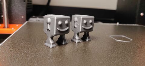

DarkByte
Egy Benchy-t, és egy kis robot-ot nyomtattam ki közben
Igazából eléggé tetszik amit látok, habár még szerintem az Y ékszíjon fogok feszíteni a hétvégén, mert mintha abban az irányban lenne észrevehetőbb réteg eltolódás egy kevés (a fotó felerősíti azért amennyire élőben látható). A menüje szerint az ékszíj státusz X=252 Y=270. Szóval az Y még lehetne kicsit feszesebb (240-300 között kellene lennie, ahol a 240 a feszes)
Volt egy kis gondom a filament szenzorral, mert mindig azt hitte be van töltve a filament. Kiderült hogy túlhúztam a szenzort tartó csavart. Miután kicsit lazítottam rajta megjavult
