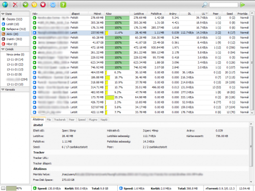

Nekem ASUS RT-N66U van, annak nagyjából 4-5MB/sec a vége letöltésben, felfelé ettől lehet több is, de azt nem tudom tesztelni, mert kevés hozzá a netem! Mondjuk ez már nagyon a vége, inkább 2-3MB/sec az az érték, amivel reálisan számolni lehet úgy, hogy közben nem lassul be a router! Ehhez társul nagyjából 80-100 kapcsolat! A futtatott torrentek száma lehet sok, ez nem probléma, mert a kapcsolati szálak limitálásával elkerülhető, hogy túlzottan leterheld a routert!
Ez már azért húzós volt, de bírta!
