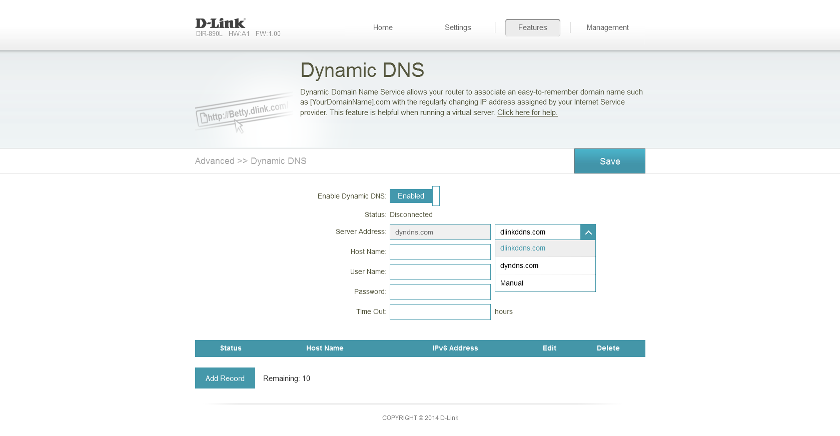

Elég erős, BroadCom alapú vas, 1GHz-es 2 magos SoC-al, és 256MB memóriával. Ugyanez a SoC van az ASUS RT-AC87U-ban is, bár ott van mellette még egy szintén két magos másik is.
https://wikidevi.com/wiki/D-Link_DIR-890L_rev_A1
DD-WRT van rá, OpenWrt nem hiszem. Gyári fw emulátor (nekem elég fapadosnak tűnik), és nem látom jelét, hogy tudna magyarul. Nem volt vele eddig dolgom, a hardver alapján nem lehet rossz, kérdés milyen rajta a szoftver.
