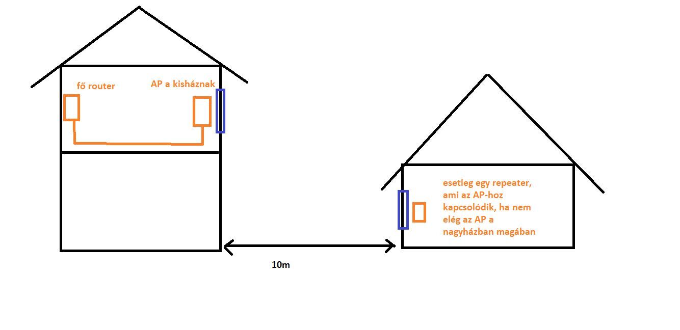

Alex91 #95236 üzenetére
De akkor ettől a speci AP-tól jóval stabilabb kapcsolat várható, mint pl a sima Xiaomi router AP-ként hasznosításától?
Csak mert előbb-utóbb meg lesz oldva a kábelezés a két ház között és akkor felesleges volna egy specifikus AP, míg a a routert jobban el tudom sütni máshol
Köszi, akár lehetne, csak ahogy olvasom a manual-t ez alapvetően tartóoszlopra bilincsezéssel rögzül, hogy ezt hogy tudom nem ótvarul csúnyán beltéren megoldani azt nem tudom...
A router csavarra akasztható vagy simán a párkányon elfér belülről, szóval kevésbé necces...

Egy apróbb tanácsot szeretnék kérni eszközbeszerzés kapcsán.
Alapvetően AP üzemmódba keresnék eszközt, egy "nagyház" emeleti ablakából a "kisházat" ellátni:
(Ha nem lehet, mert nem lesz vállalható a jel akkor persze a kisház ablakába menne egy repeater, ami lehetne egy DD-WRT-s WR841 v9, olyan van elfekvőben).
Alapvetően stabil 50 MBit/s bőven elég lenne, a net amúgy 300 MBit/s, de az úgysem hozható wireless így két ház között átlag cuccokkal...
Itt amúgy az ax enyhe túlzás, hosszú távolságokon úgyis a 2.4GHz "n" szabvány fog muzsikálni felteszem, de láttam, hogy van Xiaomi AX1800 12k-ért (ajánlottak között van, ahogy kinéz...), aztán ha veszek valamit, akkor akár ax-es is lehet, jövőbiztosabb eszköz talán, mint a pár ezressel olcsóbbak
*Ami nem szimpi a Xiaomiban, hogy nincs rá se OpenWRT, se DD-WRT így elsőre...
Vagy inkább valami cél-AP kéne? Csak azok drágák, ahogy néztem...

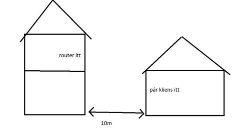

Segítséget szeretnék kérni egy kissé fura helyzetben router választáshoz.
Sebességre nem volna nagy igény, se LAN port se wifi tekintetében. 150MBit/s a net sebessége, telefonok laptopok csatlakoznának rá, extra igény tényleg nincs.5GHz se számít, ilyen távon úgyis rossz, ahogy kísérleteztem.
Ámde az alábbi "csodaszép" skicc szerinti helyzetben létezik olyan router, ami a "kisházban" jópár csatlakozó kliens esetén stabil megoldást nyújtana? *Ablakok néznek egymás felé a két házon
(MR3220, WR841 képtelen erre, ilyeneket tudtam kukázni a pinyóból, folyamatosan ledobják a klienseket, újraindul stb.)
Ilyen helyzetre mit ajánlanátok?
