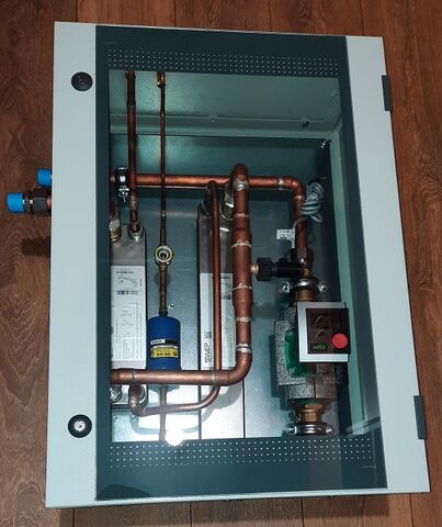

Megoldható, de elég macerás.
Egy mai modern inverteres klíma tele van érzékelőkkel, védelmekkel,
nehéz kijátszani őket.
Pld. keresni fogja a beltéri lamella mozgató motorját.
A mókuskereket szintén, sőt még a fordulatszámát is folyamatosan ellenőrzi.
A víz miatt pedig nem árt plusz védelmeket is beiktatni.
Víz áramlását, hőmérsékletét figyelni, kontrollálni.Én most építek éppen egyet, nyomáspróbánál tartok, de lehet bele kell
tennem még egy hűtőközeg folyadék ágat, nem számoltam a leolvasztással.
Túl sok a cucc benne, ezért a monoblokk sem játszott,
splitbe kellett gondolkodnom. 2, max 3 hét és menni fog.
Olyan 6-7 kW-ot fogok tudni kivenni belőle.
40-45 fokos meleg vizet fog készíteni, de a 65 fok sem okozna neki gondot
-5 fok kültéri hőmérsékletnél. -
