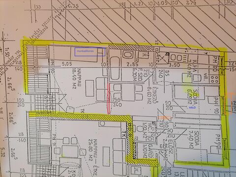

Ismét itt vagyok a kérdésemmel, járt nálam a klímás is, de én nem vagyok biztos abban amit ő ajánl az nekem valóban jó lesz-e, ezért kezdem elölről és felteszem a kérdéseimet:3 emeletes tégla társasház 2. emeleti lakásáról van szó.
A nappali (keleti tájolás) lesz a fő életterem, otthonról dolgozok home officeban, ott lesz a munkaállomásom is, egy elég izmos számítógép ami durván fűt, elsősorban ezt szeretném hűteni.
Az "étkező"-t egybenyitom a nappalival (alaprajz, piros), így az étkező a nappali része lesz így. Szekrényeket tervezek ide az "étkező"-be betenni, ahogy az ajtónyílások és a tér engedi, ha mégsem szekrényt akkor egy kanapét/heverőt vagy ilyesmit de ez sztem részletkérdés, az biztos, hogy az étkező az valamiféle járólappal burkolt átjáró tér lesz.
A terasszal az a gond, hogy az egy zárt terasz, zártszelvényes vázon polikarbonát, dupla nyílászárókkal (nappaliból kifelé menet műanyag nyílászárók, a teraszról a külvilág felé pedig a zártszelvényes vázba épített vastokos ablakok). Nekem tetszik, nem akarom lebontani sem. Itt a teraszon nagyon kevéy a hely: 1.44x 1.28 méter az alapterülete.
A tetőre nem tudjuk kitenni mert 2 szögben van döntve a sátortető, én a 2. emeleten a meredekebbik szögbe tartozom a nappali oldalában, a 3. emeleti lakás tetője kevésbé lejt.
Kintről láttam, hogy más lakásokban nincs fedett terasz, ott a kültéri oda van téve az erkélyen belülre.Az alaprajzot csatolom. A klímásnak ez a jelenlegi terve. Szerinte a klíma lehűti a teljes közös teret: nappali-étkező-konyha és ha kinyitom az ajtót a hálószobába is tud fújni, ami nyugati tájolású. A kültérit a hálószoba ablaka alá tervezi, az ablakon kinézve a legtöbb lakónak is ott található a kültérije.
Ezért mindenképp olyan klímát keresnék, aminek a lapátai oldalirányba is állíthatóak. Én aggódok amiatt, hogy vajon tényleg le tudja-e hűteni a nappalit, ha ennyire messze kerül a klíma a munkaállomástól.
A következő két klímát ajánlotta:
1) Midea MG2X-12-SP XtremeSave
2) Fisher Comfort Plus FSAI-CP 120BE3Tudnátok mondani véleményt az ajánlott klímákról? Esetleg az elhelyezésről, jó lesz-e így?
Azt tudom, hogy ez mindenképp a 3.5 kwh kategória. Szeretném ha tudna wifit is és hűteni, fűteni is tudjon és persze legyen minél csendesebb (a kültérije is). Ha maxon járatva hangos, az nem zavar, de ha este a hálóba fúvatnék, az jó volna ha csendes lenne. A Fishert azért ajánlja mert annak valami olvasztós a csepptálcája ezért állítólag -15 fokig is tud fűteni.
Nem lenne hátrány egy komolyan fűtésre is alkalmas klíma, mivel a fűtésem kondenzációs gázkazán és én szeretnék arra is gondolni hogy mi lesz ha elzárják a gázt, legyen alternatív fűtési megoldásom.UI.: Bocsi a hosszú posztért!
