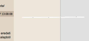

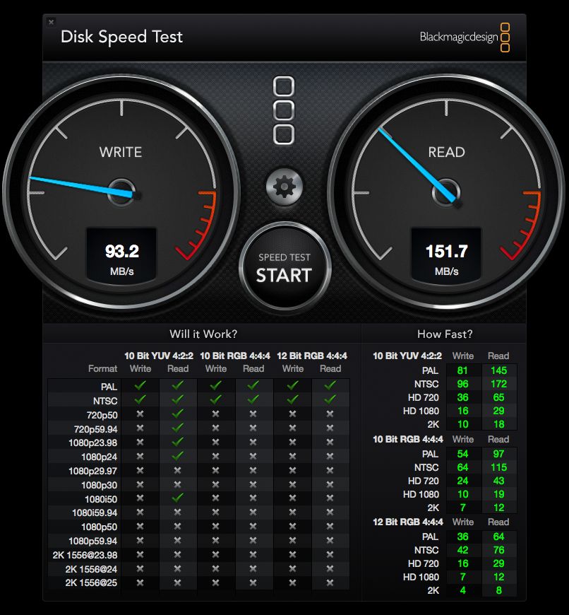

sikerült néhány dolgot megcsinálni, ezek maradtak:
- kártyaolvasó
- Intel HD3000 HDMI nem jó, a VGA is csak úgy működik, ha bedugott monitorral van indítva a gép, nem PnP..
- néha vízszintes fehér csíkok lesznek a képernyőn, nem hardver hiba, mert windowsban nem voltak
- ha safari-t használok, egy nap 1-2x lefagy az egész gép, az óra megáll, csak az egér mozog
- a fényerő beállítás minden indításnál visszaáll maxra
- a 0 és az í fordítva vanminden más működik
kép:

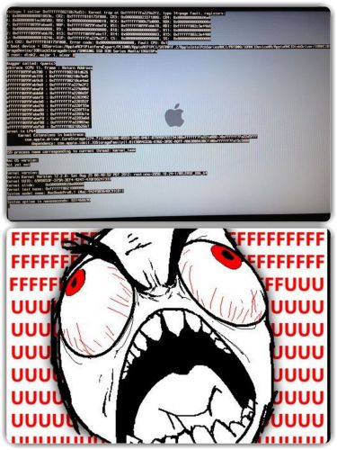

sziasztok, osx yosemite-t telepítettem, és amikor -v ben próbálom indítani, ezt írja:
family specific matching fail
utána elmegy a kép, de a hdd dolgozik.... -x el nem indul el
mi a baj?
