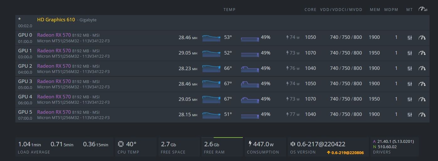

Kicsit eljátszadoztam az rx570 riggel. Az érdekesség, hogy a Vcore feszültség befolyásolja a VRAM Mhz stabilitást is. Vram 1750 Mhz elég 710 mv Vcore. 1850-1950 Mhz-hez a minimum vcore 740 mv. (GPU core mindkét esetben 800 Mhz-re állítva vagyis az nem lehetett korlát).
Tehát Vcore 740 MV ehhez hozzárendelve a 1900-1950 Mhz Vram-ot. És utána elég volt csak a Vcore Mhz-et 10 Mhz lépcsőbe stabillá tenni.
171.4 Mhs falból mérve 625 watt lett. Amibe benne van a 6 db 12 cm hűtőventi is. gép üresen 30 watt, ventik 10 watt. Vagyis 1 VGA 97,5 watt 28,5-29 Mhs-el.
