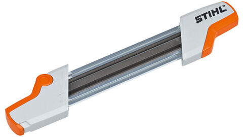

A vágószemnek van lejtése és emiatt nem mindegy, hogy milyen a hosszúak a láncszemek.
Nagyobb a szórás köztük, akkor különböző magasságban fognak vágni, ha minden igaz.
Simán reszelővel eddig 3x megreszeltem az új láncot és 3-4 tized már most játszik a láncszemek között.
A kézi reszelésnek ez a legnagyobb hátránya, hogy lehet akár milyen éle a láncnak, pl ha a feléhez eljutva nagyobb szórások lesznek a láncszem hosszúságok között és valószínű, hogy lesznek, számolgathatta a reszelés tolásokat...
Reszelgetem csak reszelővel és időnként átviszem majd az ismerőshöz, aki gépi élezővel rendbe rakja... -

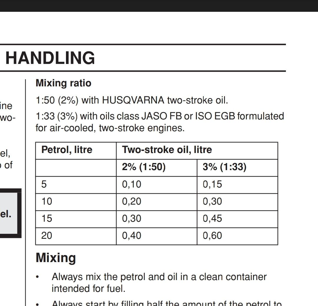

És egy szónak is száz a vége, tessék venni rendes fullszint olajat. Azt tessék bekeverni 100-as benzinbe (ha otthoni használatra kell, kár a 95-öt venni, nem nagy a különbség 5 literre vetítve) 1:40-es arányban és ha bármi probléma fordul elő, biztos nem a keverék lesz a ludas. Nem olyan bonyolult ez szerintem. Persze ezt csak akkor kell betartani, ha a legjobbat akarod a gépednek.
Kolty
"Hidd el, az 1:25-el, 1:30-al hosszú távon csak rosszat teszel."
Elképzelhető....
Azt nem tudom, h miért írják a használati papírokba, hogy 25.ös keveréket használjunk.
Bennem kettő dolog is motoszkál, h miért használjak sűrűbb keveréket.
Az olajak se kennek úgy, ki tudja melyik, hogyan, mennyire ken.
Hiába mondja azt Jóska, h ezt használd ez tuti jó, Pista pedig egy másikat dícsér, Jóska félét szidja....
Illetve a véletlen folytán tavaly összehasonlítottam két, három olajos doboz mércéjét, az összes mást mutatott
Ezek a mércék alapból nem jönnek be nekem, mert ha az ember alaposan ki akarja folyatni belölle az olajat, akkor már jön a csőből is.
Így rendszeresítettem egy talán mosógél adagolót, ami viszonylag annyi, amennyi. Azt ki is tudom öblíteni ugye. Így biztos, hogy az az olaj bele is kerül a benzinbe ami kimérek. -
