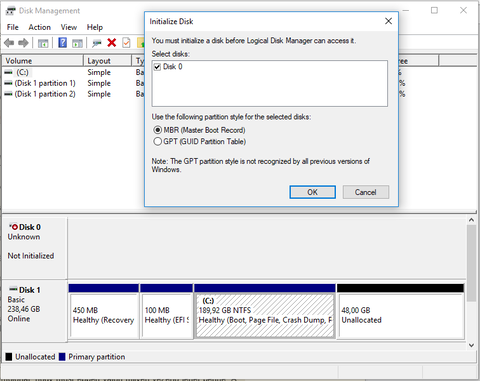

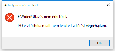

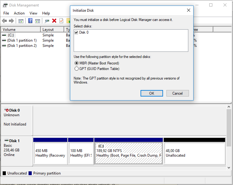

HDS látja azt amit bedugok, az állapotuk is jó. Ennek ellenére sógorom áthozott egy rossz 2.5HDD-t aminek olyan hangja volt mint egy hengerfejes szovjettanknak, és azt pl beolvasta. A meghajtó jelét az első pár másodpercben megjelenítette, ellenben az adatot róla kb 20-adjára sikerült beolvasni, mire elkapta a fej.
Ezt látja a win, de nem kezeli:
Ezt pedig az eszközkezekő mutatja:
(a képeket és a leírást szerkesztettem mert először hülyeséget írtam, 22:55)

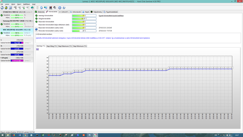

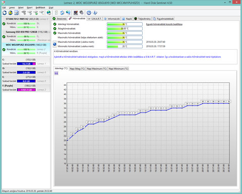

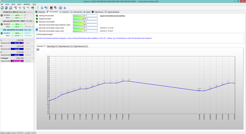

Elvégeztem a hőmérséklet tesztet, íme az eredmény:
(Bocsi a sok kép miatt)Még nincs kialakítva a végleges helye, ahová állítani fogom, addig is meglesz emelve egy kicsit.Emiatt először raktam alá most is 3 LEGO gumi kereket (14mm) Így magára hagytam egy időre, a HDS miatt nem állt le:
Azután kivettem alóla a kerekeket és így hagytam magára. Eredmény:
Ezután élére állítva hagytam. Majd lefektettem emelvény nélkül és elkezdtem másolni:
Másolás közben nem mozdítottam, végig a hasán feküdt:
Referenciaképpen a laptopban lévő HDD (a forrás) így élte meg a dolgot:
Ezután hagytam még menni egy ideig üresen:
Ma mégegyszer beindítottam, úgy hagytam, de a laptop elaludt. Legalább látszik hogy hűl vissza:
Úgy gondolom lehetne hűvösebb egy kicsit. A furkálás jó ötlet, garancia nem tudom van-e rá igazából, talán 180 nap reklamáció. De míg nem muszáj nem bántom
Arra gondoltam próbaképp egy kicsi ventilátort teszek a lyukakhoz. 7 cm-es odaférne, de inkább egy 6-osat. Rendesen visszavéve a feszt neki, ne búgjon itt. Tudom, nem lesz a legjobb így, hogy nem megy keresztül a levegő, de egy kis légmozgást csak csinálna.

Most már figyeltem mindenre, és passzolt is minden (főleg a sorozatszámra voltam kíváncsi). Szépen beolvasott a dokkoló mindent, illetve simán tudtam csereberélni a lemezeket, nem volt velük gond.
Úgyhogy elnézést a figyelmetlenségemért, mert egyébként egy nagyon korrekt és kifejtős választ adtál, remélem azért nem rabolta el túlzottan az idődet.
Tanulság számomra: egy hosszú nap estéjén már semmi figyelmet igénylő munkát nem fogok végezni!
Ha már itt vagyok annyi segítséget még kérhetek, hogy igazából a Gold lemezek parkolását akartam volna megfigyelni, hogy esetlegesen kellene-e a parkolási értékeken állítanom:
1. lemez: Start/Stop: 47, Load/Unload: 118 (72 nap 14 óra alatt)
2. lemez: Start/Stop: 44, Load/Unload: 115 (72 nap 13 óra alatt)
3. lemez: Start/Stop: 44, Load/Unload: 115 (72 nap 2 óra alatt) ezek az értékek mennyire számítanak jónak? (ha itt inkább helye lenne a kérdésemnek, megyek is oda)A purple valóban nem parkol.
