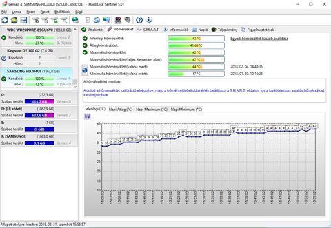

Ahogyan számítani lehetett rá, komolyabb terhelés hatására már jobban felmelegedett a külső házban a merevlemez. De ilyenkor ez a max. 42 °C még mondhatni belefér és amúgy nem is olyan vészes, az előző válaszban említett határokat sem lépte át. A gumibakokkal történő megemelés ugyan lehet javított valamit alul a szellőzésen, de már az előző tesztnél sem voltak nagy különbségek az és a normál állapot között. Szóval az eddigiek alapján az 5400 RPM-es WD merevlemez nem fog megfőni ebben a külső házban annak ellenére, hogy full műanyag az egész. Viszont a nyári kánikula azért még hátravan, de jó esetben remélhetőleg akkor sem lesz gond.
Egyébként a szoftveres leválasztásnál a Windows megoldása leállítja az USB-tárolóeszközt, illetve a benne lévő merevlemezt, ha támogatja ezt az USB-chip firmware és az OS. Viszont a Linuxnál a partíció szimpla lecsatolása nem egyenlő ezzel, illetve asztali környezet és leválasztási opció függvénye is. Szükség esetén terminálban pedig pl. az udisksctl parancs, illetve az
unmount
és apower-off
kapcsolók használhatók a partíció leválasztásához és az eszköz leállításához. Ha esetedben 5 perc után állt le, akkor az inkább a készenléti állapot (alvó mód) lesz, ami egyébként terminálban a megfelelő eszköznél (/dev/sdx
) alkalmazva pl. ahdparm -y
parancs kiadása után akár azonnal is megoldható.Köszönjük az újabb tesztet!

Ez a max. 36-37 °C egyáltalán nem vészes, illetve még a 40-45 °C-os maximum is elfogadható lenne egy ilyen merevlemeznél. A lényeg annyi, hogy tartósan ne menjen a hőmérséklet az utóbbi érték, illetve főleg 50 °C fölé, mert az hosszabb távon már nem igazán tesz jót neki! Egyébként az érdekes, hogy a kiinduló állapothoz képest csak 1 fokot emelkedett a hőmérséklet a terhelés (másolás) hatására. De mondjuk egy félórás másolás, illetve néhány 10 GB adat átmozgatása azért még nem feltétlen jelent olyan nagy igénybevételt. Ellenben, ha teljesen tele kellett volna másolni a külső merevlemezt bruttó 2 TB adattal, vagy mondjuk egy teljes formázást futtatni rajta, akkor azok már inkább. Egyébként a HDS alapértelmezés szerint elvileg 5 percenként ellenőrzi az állapotot, szóval szükség esetén akár manuálisan is lehet közben azt frissíteni. De általában elegendő az alapértelmezett beállítást használni és vélhetően valós értéket mutatott a program. Valamint, ha hidegen (kihűlt állapotban) indítva a merevlemez hőmérséklete megegyezett a szoba hőmérsékletével, akkor elvileg a benne lévő szenzor sem lehet pontatlan. Na meg többek között pl. a környezet (szoba) hőmérsékletétől is függ, hogy mennyire melegedik használat közben a merevlemez. Ebből a szempontból pedig nyilván főleg a nyári időszak a kritikus, illetve ha olyankor nem klimatizált a helyiség.
A tesztelés során mért hőmérsékleti értékek tehát elvileg rendben vannak. Ha egy komolyabb terhelésnél, valamint a nyári hónapokban sem melegedik a külső házban túlzottan a merevlemez, akkor pedig nincs miért aggódni. Vagyis ez esetben a plusz hűtőventilátor sem feltétlen szükséges. A burkolatra házilag lyukakat fúrni pedig amúgy is kissé erőltetett megoldás lenne, amit max. csak végszükség esetén javasolt alkalmazni.

Köszi szépen!Szerintem annyira nagyon nem is veszélyes a 36-37 fok!
A WD elements(szintén műanyagház) is ennyin működött nálam(nyáron meg 42),
de kipróbálok egy perforált és részben fémházas samsungot is nem sokára kiváncsiságból mennyire melegszik.(Story station).Nálam a gépben most egy ugyanilyen purple 28fokos(idle), egy tesztelés altt álló 4tb red pedig 31-32fok.(4órája ír folyamatosan)
Ha ezt nézzük igazából csak 5fokkal melegebb ami tekintettel arra, hogy be van dobozolva nem is rossz.
Szerintem a venti fölösleges, vagyis nem hozna annyit mint amennyi kinlódással járna.
A furkálás, ha igényesen megoldható a legjobb megoldás. (CNC-s ismerős)
