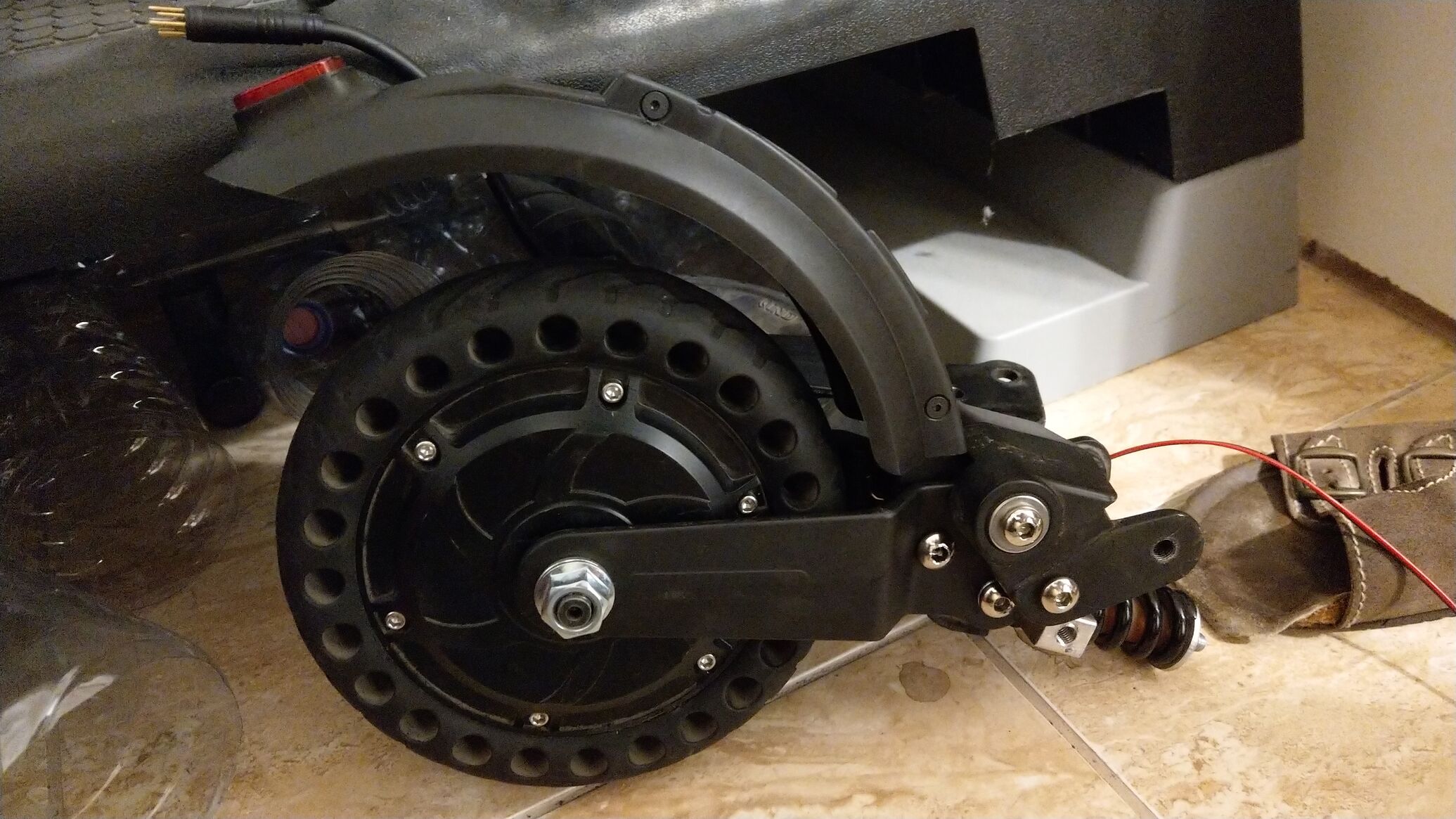

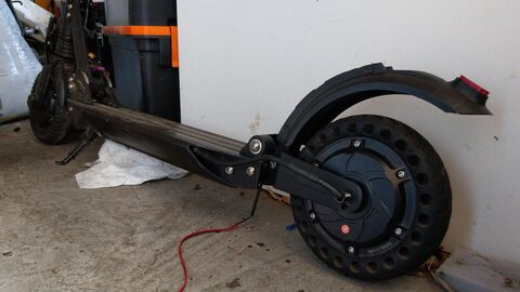

Röviden a hátsó kerék hajtásról. Érzésre nincs sok különbség, de pl. kevésbé
nyeklik miatta az első villa, ill. picit biztonságosabban lehet vele fékezni. Akár
kanyarodás közben is nyugodtan... eddig az első fék hajlamos volt borítani az
egész hóbelevancot kitekert kormánnyal, pl. a Lágymányosiról lekanyarodni a
MüPa felé eddig kicsit lutri volt, most sima liba...Vagy bicikliúton lámpához
beállni derékszögű kanyarban, lépésben, ott nagyon észnél kellett eddig lenni,
mert tényleg bebicsaklott azonnal, ha ráfékeztél, hiába nem volt nagy a tempó.Aztán: padkára jobban fel lehet vele lépni, mert amikor elemeled az elejét nem
szűnik meg a hajtás, sőt! Kerékre is lehet húzni, ezt kb. kétszer követtem el...
Egy picit ijesztő élmény, de persze "fun", ha direkt történik. Nem egy Dualtron,
nem kell félni, hogy elfüstöli a gumit, csak a súlyponttal lehet játszani.Viszont: a fellépés után közvetlenül a hátsó kerék megérkezése sajnos sokkal
kellemetlenebb mivel most már nem is olyan könnyű a hátulja, és ugye nem is
pneumatikus a Pro motor. Odaverődik, na, szóval ez azért nem akkora a előny.
Térkövön is egy kicsit jobban ráz, mert nagyobb a súly a hátsó keréken, ami a
pneumatikus hátsóhoz képest jóval kevésbé rugalmas: kényelemben rosszabb.(4 barra felfújtam a kereket. Ugyanúgy 24 km/h a vége, Lágymányosira ~15-tel
tud csak felkúszni, de ilyen a vezérlő, az eredetivel pár km/h-val gyorsabb volt.)Amit a dupla motortól várok: jobb hegymászóképesség, jobb gyorsulás/fékezés
továbbá picivel nagyobb utazósebesség. Ha kb. 30 km/h körül fog tudni, nekem
az teljesen okés, főleg ha értelmezhető idő alatt el is éri. Ja és a hatótávolsága
is sokkal jobb lesz, mivel nem csak egy 6Ah akku fogja etetni, hanem 2 db 6Ah
akku. Ez sem sok, tudom, de kis pénz, kis foci. A semminél azért jobb lesz. -

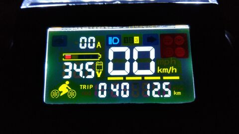

Lehet, hogy még annál is jobban befog a hátsó kerék, mivel ilyen szánalmasan
lassú hegymenetet még egyik setup sem produkált... Még a legelőször vett, és
egy nap alatt meghibásodó 11A-es "S1-Pro-gyárihibrid" sem. Ez 15-16 km/h-ra
lassult az emelkedőn... Érdekesség viszont, hogy néha benéz 12A-be a kijelző.Szerk: 22-23 km/h-nál többet saját erőből nem megy. Azelőtt ment 27-28-at is...
Mindjárt megnézem a GPS logot, de nagyjából jó a kalibrációs érték. Legalábbis
elméletileg. Mintha 7.4-re kellett volna rakni a Pro motor esetén, most 7.6-on van.
Ezzel elvileg még egy picit fölé is mér, és még így is... -

Sajnos sürge kellett a roller, ezért gyorsan hátradobtam az első kereket, és előre
a hátsót, így hagyományos elsőkerékhajtású (persze Pro motoros) gépként futott.
Hát gyerekek... Lehangoló a 11A-s vezérlő teljesítménye. Lusta dög, tényleg mint
egy gyerekjáték. Egészen emlékeztet a Lime-ra. (Most épp nem csörgött-zörgött
rajta semmi, kicsit túl is húztam a hátsó kerék rögtönzött tengelyét, így rosszabb
lehetett attól is a tempó, mindenesetre majdnem bealudtam rajta hazafelé éjjel.
Tudom, önmagában az, hogy csak gurulsz a végtelenbe álmosító, de tényleg elég
lassúcska így. A gyorsulások értelmezhetetlenek, de legalább az akkut kíméli.)
A féket nem értem amúgy. Képes iszonyatosat harapni, aztán visszavesz: fordítva
lenne jó, hogy nem rögtön b.sz oda, aztán erősít rá, ha az ember jobban nyomja...
(Azért abban a "harapásban" sincs nagy fékhatás, inkább csak a nyeklés-nyaklás
ijesztő, nem is értem, hogy a Pro rögzítő idomtól hogy lett ekkora holtjátékom.)
Szerk: pedig istókuccse szívesen kipróbáltam volna csak hátsókerekesként, de a
vezérlőt egyelőre nem tudtam máshova rakni, mint a gyári helyre, a motor kábelét
meg nem triviális kihosszabbítani... esetleg nem tudjátok, szabvány csatija van-e? -

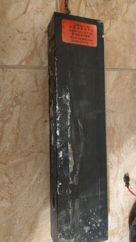

ultio
DigitXT #3788 üzenetére

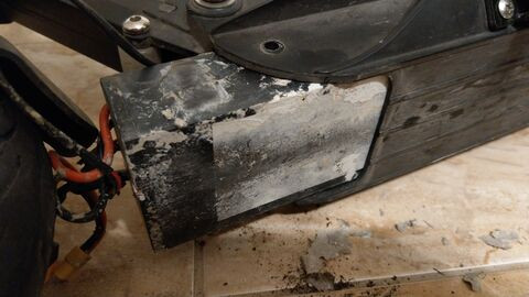

Ugyanígy jártam. Engem is elkapott az eső, de nem állt meg a roller. Mikor nagyon esett, fedett részre álltam.
De kiszedtem végül az aksit. Szigetelés volt, de nem elég. Nem volt víz sehol, igazából nedvesnek volt csak mondható az aksitaró rész eleje.
Kinyomom majd én is fbs-el, viszont elég nehezen tudtam visszarakni a műanyagot a szivaccsal és a kábelekkel.És azon gondolkoztam, hogy az is jó megoldás lett volna még az elején, ha nem szedem szét, de körbenyomom az fbs-el.
Egy ilyen megoldás jó lehetne? Miért nem így csináltátok? Tudom, hogy a profi megoldás a szétszedés, de ha új a roller, működik, soha nem kapott vizet, simán körbe lehet nyomni és nem megy be a víz. És nem órákat kell szerelni, hanem megvan pár perc alatt.

És ha belül kicsit jobban szigetelték, hátha a többi helyen is.Tegnap én is olyan szélben mentem haza, hogy ma reggel izgultam, beérek-e. Ugyanis nem vittem haza a töltőt. De behozott, igaz a végén 22 km/h max sebességet mutatott és 34 körüli v-t.
DigitXT

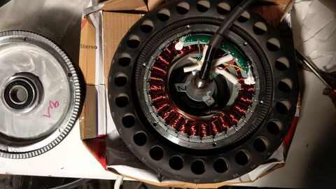

DigitXT #3710 üzenetére

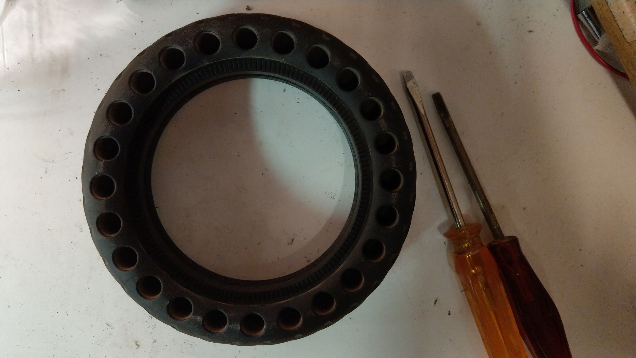

Ja, hogy az nem műanyag burkolat, hanem csapágyazott fém.
Jelentem, az elmélet megdőlt, basztak gyárilag szigetelni. Simán csak
szorosan volt rajta, picit feszegetni kellett (két oldalról megtámasztva).Szerk: de ha már szét van pattintva, a gumi nagyon könnyen legjön.
Hónapokkal ezelőtt nekem nem is volt ilyen rollerem, azt olvastam tőled,
hogy könnyű szétszedni a kereket, ehhez képest, kicsit erőlködés volt.
Ha jól emlékszem neked meg egy mágnes is megsérült gumicserénél.Azért gondoltam, hogy esetleg idő közben gyárilag is megragasztották...

De legalább így sikerült lencsevégre kapni a lehalás folyamatát. Majdnem
hazavitt. Ha esetleg a kínaiaknak kellene a felvétel, belinkelem... Állítólag
48 órán belül mondanak vmit: a Geekbuying csak sablon levelet küldött..."We sincerely apologize for the inconvenience caused by our product.
We have reported the issue to our suppliers and expect them to reply
within 48 hours.
At which point, we will contact you immediately for resolution.
Thanks for your patience." -

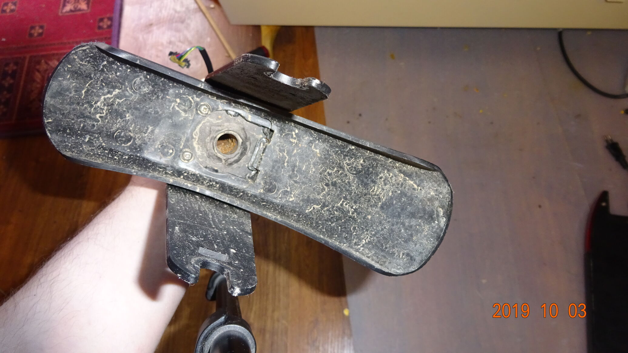

Na látod, én amikor elkezdtem szétszedni pont így jártam, azt hittem ,hogy szétszedhető. Egyébként meg akartam nézni, hogy van e benne víznek nyoma. De mindegy, mert küldtek másik motort, amivel persze ugyanúgy nem vagyok kint a vízből, és ha kint lennék, leírtad, hogy szar a fékhatása.

DigitXT
DigitXT #3687 üzenetére
Megvolt a teszt. Az akku szar. Nem tartja a feszt, eleve 42-ről lepörög 40.4-re,
amint lehúzom a töltőt (miután zöld persze). Terhelve gyorsan lemegy 36-ra...
Ezen pár kilométert bír, ha megállok, feljebb megy (elég szokatlan mértékben):
nagyjából 7.5 km után fosta össze magát, így a céghez éppen behoz, és vége!Konkrétan láttam, ahogy bezuhant a fesz 30 alá, és elhalványult a kijelző: gari.
B-L-A-C-K
DigitXT #3675 üzenetére
Annak a kis "ajtónak" semmi köze a szigeteléshez, az a baj amivel bekenték az elválik, és így befolyik a víz a hézagok között, és pont ott csapja fel a kerék a sarat.
Ha majd rakod vissza a talpnál is tartja 2 csavar meg az alján is, azt csavarozd be, és utána kend be alaposan szilóval.
