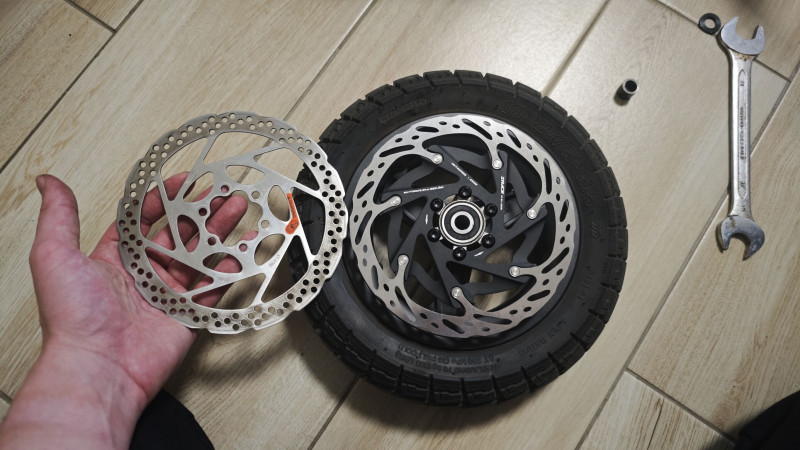

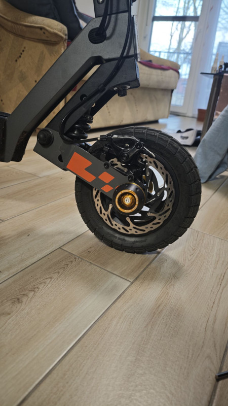

Szerintem hatalmas hiba azért lecserélni a gyári féktárcsát (s csak azt, ráadásul egy nem oda való, úszó tárcsára, azt is forgásiránnyal ellentétesen), mert idézem: "pofásan néz ki"
Szvsz az úszó tárcsa előnye se jön így ki, mivel az egypálcás gyári féknyereg csak a külső oldalról nyomja, ugyanúgy görbíteni fogja, sőt, az alu agya így még el is törhet a retekbe...
Összefoglalva: csak műszaki hátrányokkal járt az átalakítás, előnye meg esztétikai. Nice!Ui: HB100-at ha nagyon akarod, felrakhatod hátul a másik oldalra. Csak meg kell fordítani a hátsó motort, s persze a hajtásirányt (két fáziskábel cseréje), meg persze a féktárcsát... (Ja és persze gumizhatod át, ha valami rendes gumi van rajta, vízelvezető mintákkal...
Hát, hátra nem jó. Balra való, szóval hátulról kéne húzni így jobb oldalt. Ezt én csesztem el rendeléskor, bár csak párba lehetett. Első meg nem fér oda. Vagy fenit/gumit ér, vagy a tárcsát fogja.
Tárcsát én is azért választottam, mert pofásan néz ki. Csak menetirányra nem gondoltam. Viszont kialakitásból fakadóan fordítva meg nem lehet feltenni. Szóval marad így
Skacok, mennyire gáz, ha balos rotort teszek jobbra? Benéztem
Egyébként HB100-at ne vegyen senki Kukirin G2 2025-re. Az hagyján, hogy a hátsó fordított kéne legyen. De az elsőt se bírtam felrakni..Amúgy pedig pofás lett
